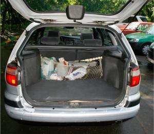

У меня под ворсовым ковриком книжки лежат во всех авто.
В Карине (на фото) и Королле вот так храню нужное и ещё в боковых карманах (насос, полотенце+мыло, вэдэшка и мелочь всякую). Коробки и ящики отмёл сразу, катаются по багажнику и занимают много места.
Добавлено спустя 8 минут 11 секунд:
Помню, когда продавал Карину, точнее продал уже как месяц назад, человек звонил, интересовался, не продал ли я ещё. Грю, продал как месяц назад, жалко, говорит, у вас так всё аккуратно, приятно посмотреть. Приятно было слышать добрые слова ))))).

10bez0 писал(а):
я сам часто раскладываю салон (поэтому и люблю и уважаю сараи) и порой распихать всё, что под сеткой легко, а с ящиком труднее. Из самого тяжёлого за сеткой: набор инструментов и 4 литровая баклажка с незамерзайкой или водой в зависимости от погоды. Набор весит примерно столько же, сколько и баклажка. Остальное копейки весит и не столь большое по габаритам. Поэтому легко это можно распихать по салону (под сидения и т.д) когда в багажнике и салоне лежит что-то большое (шкаф или холодильник, стройматериалы).
10bez0 писал(а):
Да и вообще пофиг в чём хранить, лишь бы хозяину удобно было, кто то вот предпочитает творческий беспорядок и срач...
а так да, каждый решат для себя как ему лучше. Я решил с сеткой. Да, сетка в ща симпотная, как раз для этой цели.
