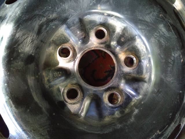

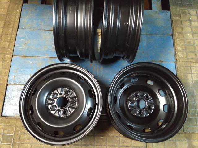

С машиной старый хозяин отдал комплект нешипованных типа зимних колёс. Покрышки – позорище 2001 года производства, с огромным порезом и заплаткой + с истертым слоем «липучки». При первом же взгляде на них мне было ясно, что они поедут на Авито, а я буду брать новую зимнюю шипованную резину. А вот диски – совсем другое дело. Оригинальные 14” ровные штампы, правда немного поржавевшие и крашеные прямо поверх ржавчины – убого.
Варианта 2, продаю эти диски и покупаю новый китай или же восстанавливаю эти. Вопрос даже не стоял, однозначно восстанавливаю родные английские диски. Делал в самой популярной конторе, занимающейся пескоструйкой и порошковой покраской, в Нижнем Новгороде – ИнКолор. И вот через 4 дня после сдачи, диски, как новые, у меня!
Какое то крепление на них есть, интересно для чего?

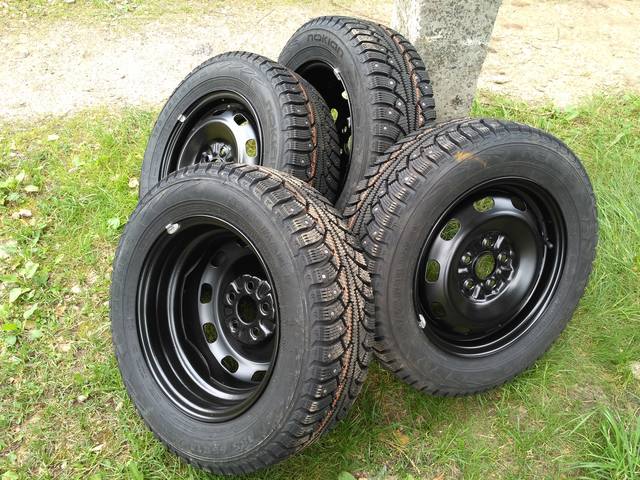

Потом была куплена простенькая зимняя шипованная резина – 4 баллона Nokian Nordman 5 в размерности 185/65 R14.
Свежак – январь 2017 года :)
Ну и всё это дело собрано воедино – красота!
По затратам вышло достаточно дорого (для меня), учитывая размерность 14”, но главное – это всё новое! Итого:
Пескоструйка + порошковая покраска дисков – 4500 руб.;
Комплект зимней резины Nokian Nordman 5 (185/65 R14) – 9268 руб.;
Вентили в диски TR-414 (взял сразу 9 шт., ибо все колёса буду восстанавливать) – 180 руб.;
Шиномонтаж (снять, поставить, отбалансировать) – 850 руб.
Цена вопроса: 14 798 ₽ Пробег: 175560 км

Сообщения: 8543
Может крепление для колпаков?

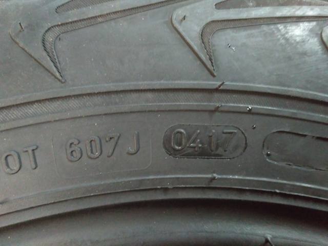

Вот именно, это бортовик. Делается это для анализа пробега резины от состояния "новая" и до замены. Вопросы по этому поводу считаю странными. Вроде интуитивно всё и так понятно. А если это как подкол, то он неуместен, так как опять-же это бортжурнал. Авторская работа, так сказать. И всё в рамках правил. :)

Черепашка-ниндзя писал(а):
а как пробег повлиял на приобретение зимней резины?
Никак, просто я привязываюсь к двум вещам: стоимость и пробег, когда буду переобуваться тоже запись сделаю и тоже пробег укажу... :) Я для себя это делаю, а для остальных это просто пустая информация.
Тоже так подумал, только что за колпаки?
По ходу родные,Тойотовские. :) В эти крепления какой-нибудь замок ставился для колпаков,это у нас всё на хомутиках. :D

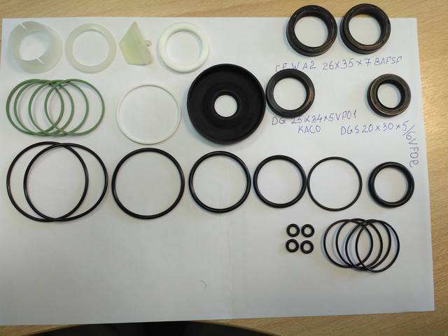

Перед покупкой машины я знал, что рейка течёт и требуется её переборка, типа из-за этого прошлый хозяин 15 000 руб. сбросил, со своей изначальной цены. Ну да ладно, перебирать так перебирать. В прошлой записи я рассказал как готовился к переборке. Но первым делом нужно было найти ремкомплект, это оказалось совсем не сложным занятием, поискав по интернету и поспрашивая на форуме, получил следующие результаты.
Нашел я 2 варианта ремкомплектов:
1) Производитель AUTO-GUR артикул AG0116. Вот официальный сайт: http://1gur.ru/?mode=product&product_id=1166657803 написано типа сальники оригинал, но что не внушила доверия фирмочка и начал я копать дальше.
2) В итоге пришёл к производителю Corteco артикул 15599864, и что самое главное – смог посмотреть состав ремкомплекта на каком то польском сайте: https://sklep.intercars.com.pl/produkty ... o-15599864 вроде то что нужно, так его и взял.
Но вот что интересно. Corteco вроде как Германия, а что я увидел на пакетике с ремкомплектом? Производство: CORTECO, Россия.
Производитель: Corteco, Германия, а импортёр вообще Белорусия! Откуда этот «зверь» и от кого он родом я так и не понял :)

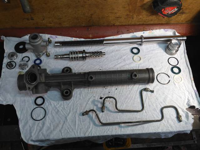

Вот из чего состоит ремкомплект, размеры и надписи на сальниках расписал.
Так же, как писал в прошлой записи, на карданчик был надет пыльник от рейки ИЖ Ода 2126 №2126-3401277, номерок на фото на всякий случай.
Тяги и наконечники пометил.

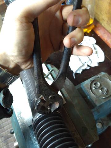

И встал вопрос, а как же отвернуть тяги от вала рейки, ведь на ZF’овской рейке на тягах нет лысок под ключ. Исследовав следы прошлых разборов, всё оказалось проще чем я думал – следы от газового ключа ключ к решению вопроса :)

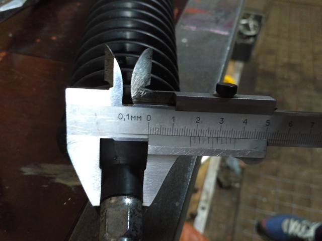

Вот всё, рейка свободна! Теперь на всякий случай фото расположения трубочек.
Сразу снял размеры для подбора пыльников: большой диаметр 56 мм, малый – 16 мм.
Ну и всё, рейка готова к «купанию» и разборке!

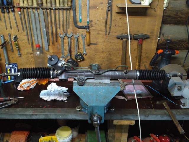

Ненавижу работать с грязными запчастями! Чистота – залог комфортной работы…

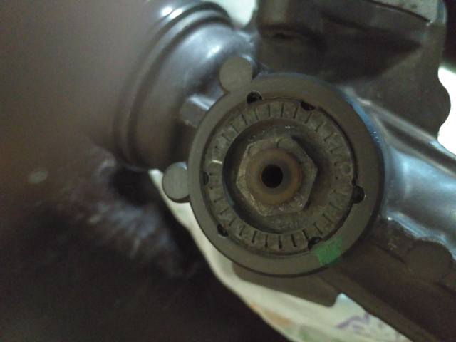

По крышке так же видно, что рейка разбиралась. Закерненые места высверлены, ну и пометил на всякий случай.
Потом всё по инструкции с Carina E форума и рейка полностью разобрана.
Конструкция упорной шайбы – алюминий + пластик.

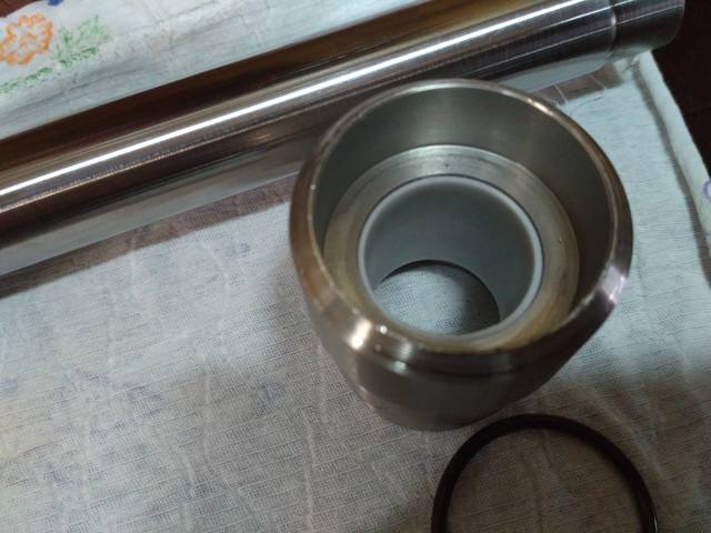

Дальше финишная разборка со снятием всех сальников и контрольная промывка всего в чистом бензине.
В гильзу уже была установлена самодельная опорная втулка. Вал в неё хоть и не с натягом входил, но и не болтался там, в итоге этот «тюнинг» не тронул.
После внимательного осмотра всего и вся, решил заменить следующие запчасти.
А это то что не пригодилось (за исключением двух самых больших резиновых колец, они впоследствии встали под пыльники).
Ну а причину жуткого протекания масла я так и не понял, вал в идеальном состоянии, диаметр по всей рабочей длине = 26+ мм. Почему рейка начала течь через 13 500 км пробега после ремонта на пробеге 161 577 км в конце 2013 года, в каком то там гур сервисе в Брянске – загадка, но сальники вроде оригинальные ZF были (хотя возможно подделка), опорная втулка в гильзе – самопал, да и следов разбора я тоже много нашёл. Хотя сальники были жёсткие, пусть это и будет причиной…
Стоимость ремкомплекта — 2264 руб.
Это заводской грузик, устанавливается при производстве диска в районе отверстия под сосок.

Виктор77, Спасибо за разъяснение, такая версия тоже рассматривалась, ибо все балансирные грузики строго напротив этого заводского. Ну а я продолжаю...

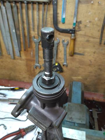

Ну что же, следующий этап после капитальной чистки рейки – это самое «вкусное» - сборка. Без малейшей капли сомнения сальники решил заменить все 4 шт.

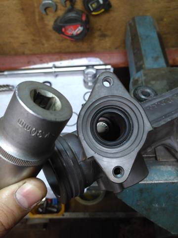

Нижний сальник червяка усадил торцом высокой головки на 30.
Верхний сальник одел на вал червяка вместе с подшипником, аккуратно вдавил, на сколько он зашёл, а потом парой резких ударов киянкой по воротку с подходящей головкой и подшипник вместе с сальником на своём месте.
Сальник в гильзу просто запрессовал в тисках через губки и до конца усадил на место с помощью старой центральной узкой опорной шайбы.

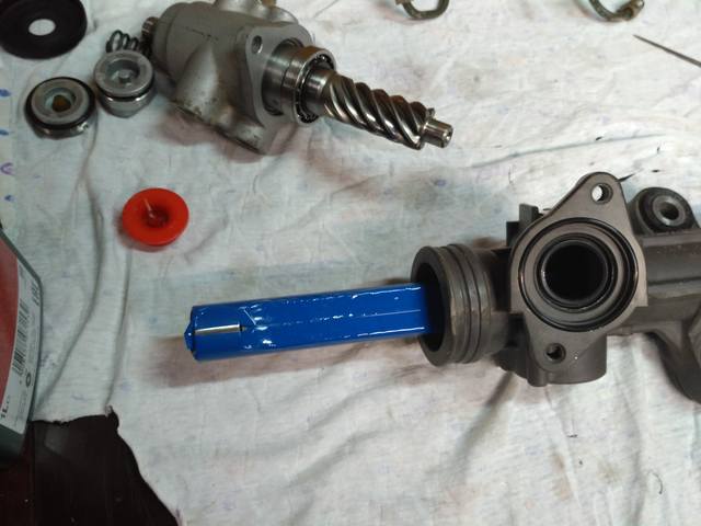

Ну что же, остался самый «весёлый» сальник, в инструкции написано: «и аккуратно через деревяшку или выколотку повернув рейку с валом на "попа", постукивая молоточком, запрессовываем втулку с сальником в корпус рейки.». Ага, фигушки у меня так получилось, и тихонько пробовал стучать и сильно, сальник пружинит и всё тут и ни в какую не лезет! Уж думал сальник загублю, но нет, достал – всё целое без повреждений и вот что надумал. Надеваем на вал, со стороны без зубцов, старую узкую опорную втулку, сальник и новую втулку.
Аккуратно вставляем всё это в корпус рейки, с другой стороны устанавливаем какую-нибудь упорную шайбу, и в вал рейки вкручиваем какой-нибудь болт с гайкой (подходит длинный от подрамника) и получаем такую картину.
И потом держа болт и вращая гайку мы втягиваем вал с сальником внутрь рейки. Я в качестве болта, гайки и шайбы использовал незаменимый жиговский съёмник для сайлентблоков. Лучше поставить метку, чтобы знать, на сколько вы втянули сальник в рейку, чтобы с дуру не перегнуть…
Потом я вытащил вал, но с валом должна была выйти и старая опорная шайба, но не тут то было. В месте для посадки сальника хватило места на новую шайбу, сальник и старую, хотя она зацепилась совсем чуть-чуть. В итоге с использованием нехитрого инструмента, старая опорная шайба была извлечена, главное зеркало цилиндра не попортить.

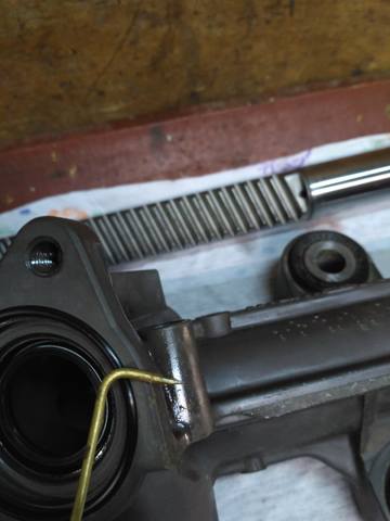

Но не спокойно у меня на душе, да сальник зашел и вроде как всё чётко и уверенно, но хотелось бы проконтролировать как там и что встало внутри, но как? Да по сути легко и просто. Взял проволочину латунную, заточил конец под клин и загнул.
И начал щупать, а самое интересно то, что нащупал! :) Т.е. этим загнутым кончиком стал тыкать в стык сальника и пластиковой шайбы, и если с одной стороны ничего не заходит. То с противоположной кончик «щупа» чуть входит, т.е. есть зазор, а значит сальник встал с небольшим перекосом. Потом взял вал, посадил на него опорную шайбу, на неё старый сальник, только чуть сточил его по диаметру, чтобы не застрял, вставил вал в рейку и аккуратно киянкой посадил сальник ровно на место.
Всё, все 4 сальника на своих местах, можно собирать! Но надо протащить зубья вала через центральный сальник. Во всех инструкциях написано что типа аккуратно, плавно и т.д. да нафиг, всё равно повредить можно и такой крупный ремонт насмарку. Решил сделать так, закрыть все зубья изолентой, но не приглаживать её к валу, а так слегонца приложить, а как следует пригладить только на конце который выйдет из корпуса, чтобы держалась. Задумано, сделано!
Затем немного смазал изоленту с валом маслом, и без каких либо проблем установил всё на место, просунув всё это дело через сальник.
Затем отклеиваю изоленту с конца, где она была приглажена, и тяну вдоль вала, и она целым пластом сразу отваливается. Просто и безопасно, как презерватив, кстати, хотел использовать трубку термоусадки, но подходящего диаметра не было, а так бы тоже всё получилось отлично…

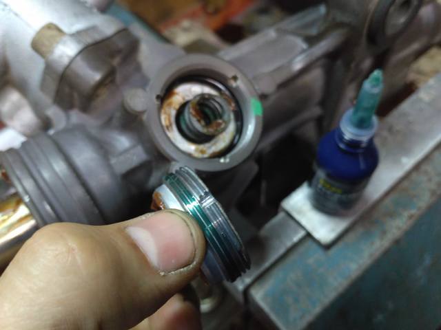

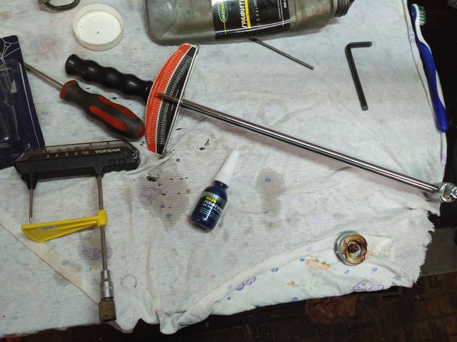

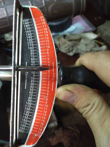

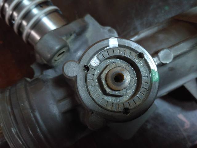

Ну и настал очень «интимный» момент – правильная установка упорной шайбы. Для этого мне понадобились малый динамометрический ключ (велосипедный) и обычный большой + фиксатор резьбы.
Правда в итоге я разобрался и понял, что сделал неправильно. Вот инструкция из книжки.
Как сделал я:

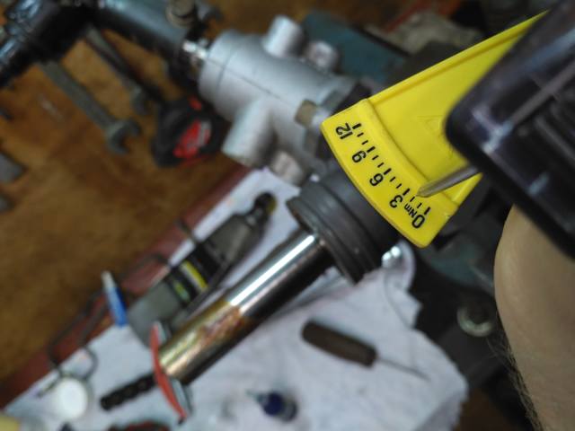

1) Нанес фиксатор и затянул крышку с моментом 25 Нм;
2) Отвернул крышку на 12 градусов. Градусы очень удобно определять по делениям на крышке – 1 деление как раз = 12 градусов. И повращал валом туда-сюда пару раз.
3) Полностью отвернул крышку.
4) И затем просто затянул крышку с моментом 2 Нм (ЭТО ОШИБКА).
Нужно было прикрепить малый динамометрический ключ к штоку червяка и заворачивать крышку пока при вращении червяка ключом на нём не появится момент в 0,9-1,5 Нм. Ну да ладно, что сделано, то сделано, думаю хуже я не сделал, до предыдущего положения крышки я не докрутил где то четверть оборота, думаю не смертельно, вал вроде без особого усилия передвигался, но и не болтался.
Ну и финиш по сборке рейки – это установка тяг. Тяги накрутил, одну бобышку зажал в тисках, за вторую газиком тянул. В итоге обе тяги крепко закручены.

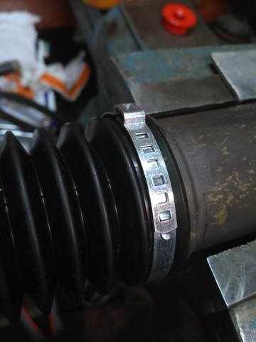

Следующий этап – пыльники…
может жидкость D3 залили, она во все щели лезет, а может в прошлый раз при переборке тоже

Да, всё верно, предыдущий хозяин лил Dexron III и всякую "жидкость для ГУРа", я не думал что это так критично... Сам всё по "букварю" лью.

Ну что же, рейка собрана. Осталось по сути фигня, поставить пыльники и хомуты. Но один из моих пыльников имеет порез, хоть и не сквозной, но всё же, а закреплены они были стяжками. Так что пыльники под замену, какие брать? Конечно оригинал, что тут думать! А оказывается есть о чём подумать, ибо сроки поставки оригинала чуть ли не больше месяца, да и цена не больно привлекает. Потом начал смотреть заменители, ну и тут сработала банальная логика. Есть рейка ZF, ну и пыльники значит тоже должны быть ZF, но таковых нет, а есть какой-то непонятный Lemforder. Смотрю что за «зверь» а оказывается эта фирма входит в концерн ZF так же как и TRW и SACHS, а уж этим то я доверяю. Ну вот так я и определился с производителем. Дальше нужно подобрать правильный номер, захожу на http://toyota.japancats.ru/ и по своему VIN'у нахожу на схеме пыльник. И что, выдаёт 2 номера: первый - 45535-05010, второй - 45535-20080 (как в последствии оказалось – первый на ZF, второй на Toyoda). Если в каталоге появляются такие двойные номера, то всегда стараюсь заказывать по первому и желательно проверять размеры. Так и тут поступил, и аналог по первому номеру выдал Lemforder 3022701 размеры 13, 55, 210. Диаметр на тягу маловат, ну уж растянется на 3 мм, остальное всё как тут и было. Конечно с пыльниками ковырялся дольше чем описываю, но подробно уже всё расписывал тут. В итоге по пыльникам Lemforder и оригинальным номерам сообразил вот что.
Заказал Lemforder 3022701, приехал в комплекте с хомутами, я доволен, надо ставить. Встали как родные.
Начинаю ставить малый пружинный хомут из комплекта и фигушки – мал, зараза!
Ну да ладно, думаю, куплю оригинал по каталогу, начинаю ставить большой хомут – и эта сволочь мала!
Ну засада, опять сборка откладывается. Опять же захожу в католог и хочу заказать оригиналы, но не всё так просто, номера опять двойные и по первым номерам (типа для моей ZF) в наличии нет или сроки поставки безумные. Ну да ладно, закажу по вторым номерам (типа для Toyoda, но в итоге оказалось не типа, а точно), ну заказал, пришли, малый – пружинный велик, а большой – стягивается болтиком (причём болтика в комплекте нет) – мал. Опять время и деньги на ветер… Выбесило меня всё это и решил я ехать в сервис по рейкам, вроде популярная конторка, снял размеры.
Позвонил, сказали мол приезжай, всё подберём, всё в наличии. Ну приехал, цену конечно вломили конскую – 200 руб. за один большой хомут, 100 руб. за маленький. Но мне уже было пофиг, хочу быстрее собрать машину. Механик – парнишка молодой, выхватил у меня рейку, пойдём мол, сейчас всё подберём и поставим, типа ему не сложно. Ну, думаю, профессионалы, это их хлеб, пускай и установят, заодно посмотрю как эти ушковые хомуты ставятся. Хомуты подобрали, претензий никаких, но вот установка конечно да, глазомер сильно сбит.
Приехал домой, ну не даёт мне покоя эта кривая установка, а сам механик мне намекнул, что хомуты эти можно разобрать и маленький по любому придётся слабить на сход/развале, чтобы пыльники не вывернуло. Долго я не думал…
Хомуты были успешно демонтированы и ровненько переустановлены с помощью советских клещей. Механик в сервисе подобными кусачками работал, только современными, никаких спец приблуд там не было. Но главное, что я получил в сервисе, так это информация, то какими хомутами они пользуются и как и чем их обжимают.
Подрамник укомплектовал, но нет мне покоя, что хомуты я разбирал, повторно ставил и задался я вопросом, а где же этот сервис берёт эти хомуты? Поди китай какой нибудь… Начинаю искать по надписям на хомутах, что мне поставили, и оказывается это фирма Oetiker, и это один из ведущих производителей на этом рынке. Изучая их сайт нарываюсь на каталог в котором есть все типоразмеры и заветные номерки, которые пробиваются в автомагазинах. И в итоге, мне поставили в сервисе: малый - Oetiker 16702498 (16.6 – 19.8 / 7 мм), большой - Oetiker 16700067 (58.8 – 62 / 7 мм). Ну и решил я заказать новый комплект хомутов, чтобы с первого раза всё ровненько обжать. Но большого 7 мм ширины нет в наличии, а вот 9 мм пожалуйста – это даже лучше. В итоге заказал пару маленьких, таких же как в сервисе поставили и пару больших 9 мм ширины - Oetiker 16700239 (58.8 – 62 / 9 мм). И опять у меня в голове не всё спокойно, ведь при выставлении сход/развала маленькие хомуты надо снимать, т.е. хомуты в этом месте должны быть легкосъёмные, а не обжимные. Ну и когда заходил в один магазин у нас, чтобы купить вентили для зимних колёс, то увидел витрину с заветными пружинными хомутами Norma FBS которые я давно искал, чтобы были все типоразмеры, но не мог найти и не задумываясь купил два хомута для обжима пыльника рейки на тяге Norma FBS 17/12 (17,0-18,5/12 мм). В итоге всё встало просто идеально! Большой же диаметр обжал 9 мм Oetiker, тоже отлично подошли, но при обжиме правого у меня клещи сорвались и я его немного сплющил, но обжал.
Перед зимой всё же наверно вскрою пыльники. Проверить качество ремонта, не пропускают ли сальники масло и заменю эти ушковые хомуты на простые червячные Norma Torro т.к. на таком большом диаметре да + с внутренним уплотнительным кольцом они должны отлично всё обжать и всегда можно разобрать в случае чего.
Ну а мои родные пыльники выглядят так. Уж не знаю оригинал это или нет, но они очень мягкие, масло сделало своё дело. А Lemforder сделаны из какого то термопласта, достаточно жёсткие, вот и понаблюдаем что лучше.
Порез попробую отремонтировать велосипедным клеем для заплаток, который резину разжижает…
