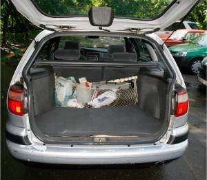

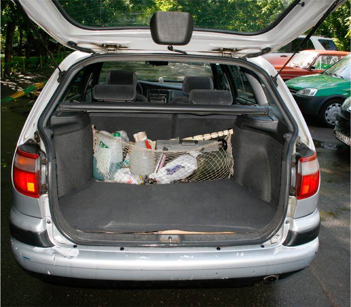

У меня под ворсовым ковриком книжки лежат во всех авто.
В Карине (на фото) и Королле вот так храню нужное и ещё в боковых карманах (насос, полотенце+мыло, вэдэшка и мелочь всякую). Коробки и ящики отмёл сразу, катаются по багажнику и занимают много места.
Добавлено спустя 8 минут 11 секунд:
Помню, когда продавал Карину, точнее продал уже как месяц назад, человек звонил, интересовался, не продал ли я ещё. Грю, продал как месяц назад, жалко, говорит, у вас так всё аккуратно, приятно посмотреть. Приятно было слышать добрые слова ))))).

10bez0 писал(а):
ящик со скарбом.
Овощной ящик, подаренный в магазине, тоже очень неплох в этом плане) Второй год катается в багажнике. Огнетушитель, компрессор, коробка с лампочками-предохранителями и т.д. Кроме него только трос и провода в запаске, и заводской ящик с набором ключей.

PANZERMA, у меня ничего в багажнике не катается, ящик со всем весит очень прилично + коврик Eva не даёт ему скользить. Чемоданом с инструментом так вообще убить можно :) там вес тоже не хилый.
PANZERMAN писал(а):
В Карине (на фото)
Такой вариант мне не вариант, часто нужна вся площадь багажника + сиденья сложить, сейчас надо сделать два действия, убрать инструмент и ящик, а в Волге, когда всё отдельно распихано было, освобождение багажника - это целый ритуал был.
Fidel
Мой ящик с рынка был совсем не высок, всё помещалось лёжа и иногда выпадало, а этому прям рад.
Да и вообще пофиг в чём хранить, лишь бы хозяину удобно было, кто то вот предпочитает творческий беспорядок и срач... :)
СообщениеДобавлено: Чт мар 29, 2018 4:31 pm
Повар клуба
Сообщения: 9827
Двигатель: резвый
10bez0 писал(а):
я сам часто раскладываю салон (поэтому и люблю и уважаю сараи) и порой распихать всё, что под сеткой легко, а с ящиком труднее. Из самого тяжёлого за сеткой: набор инструментов и 4 литровая баклажка с незамерзайкой или водой в зависимости от погоды. Набор весит примерно столько же, сколько и баклажка. Остальное копейки весит и не столь большое по габаритам. Поэтому легко это можно распихать по салону (под сидения и т.д) когда в багажнике и салоне лежит что-то большое (шкаф или холодильник, стройматериалы).
а так да, каждый решат для себя как ему лучше. Я решил с сеткой. Да, сетка в ща симпотная, как раз для этой цели.
