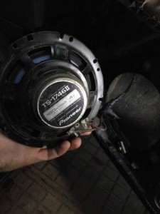

10bez0 писал(а):
нашёл родные провода на колонки,
10bez0 писал(а):
Сзади.
Добавлено спустя 9 минут 13 секунд:

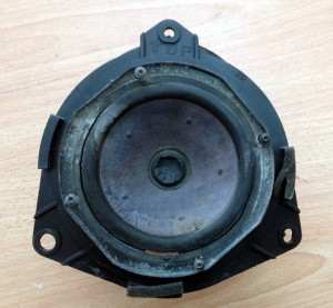

10bez0
Штатно стоят вот такие динамики в защитном корпусе, которые предохраняют от попадания влаги в салон через дверь, более того, двери должны быть обклеены пароизоляционной плёнкой,чтобы защитить и обшивку двери (материал ДВП),и исключить попадание воды через молдинги водосливов дверей.
Комментарий к файлу: Это динамик (не штатный),который сейчас стоит у тебя.
19425817_m.jpg [ 17.71 КБ | Просмотров: 19761 ]

Azamat_630 писал(а):
Штатно стоят вот такие...
Да, я в курсе, но штатную акустику кто то злостно удалил с корнем. Я просто сфоткал динамики, которые сейчас стоят для себя, у меня и карты задние изнутри уколхожены немного.
