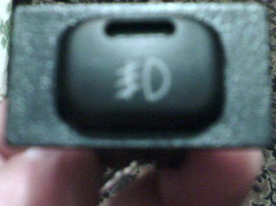

[quote="Evgen66"][/quote] кнопка то у меня такая же просто значок там на обогрев зад. стекла. а вот углубить ее как ,я думал , но ни чевошеньки не придумал, благо что вы есть дорогие кариноводы !!!умельцы и не только.

Цитата: Ну да,торчит она не кисло,вот и я чешу репу,чего приладить. зырь чему меня наши клубни научили...гыыы, Вложение:
DSC02153.jpg [28.62 КБ]
сзади еще один контакт подходит Вложение:
DSC02155.jpg [44.09 КБ]
DSC02156.jpg [30.75 КБ]
DSC02157.jpg [30.98 КБ]
DSC02158.jpg [35.21 КБ]
DSC02159.jpg [32.86 КБ]
DSC02160.jpg [34.29 КБ]
DSC02161.jpg [38.85 КБ]
DSC02162.jpg [35.09 КБ]
DSC02163.jpg [40.16 КБ]
DSC02164.jpg [33.78 КБ]
DSC02165.jpg [32.48 КБ]
DSC02166.jpg [35.78 КБ]
DSC02167.jpg [40.46 КБ]
DSC02168.jpg [37.53 КБ]
Добавлено спустя 4 минуты 33 секунды:правда чуток не по размерам вырезал и на фото смотрится ужасно, но на самом деле в живую смотришь всего этого не видно

gerzolik
Добавлено: Вс окт 02, 2011 12:36 am |
| На доске почета |
Зарегистрирован: Пн ноя 09, 2009 10:30 pm Сообщения: 1107 Откуда: МЕНСК Репутация: 17 [ ? ]
 Да я уже давно по этой методе сделал такую же.
_________________ carina-e 1.6 4a-fe lb 1992 jpp liftback
| Вернуться к началу |
aglobl
Добавлено: Вс окт 02, 2011 1:22 am |
| Бригадир |
Зарегистрирован: Пт июл 15, 2011 3:32 pm Сообщения: 190 Откуда: г.о. Электросталь М.О Репутация: 12 [ ? ]
gerzolikи это работает , только верхушку кнопки поменять нужно...
_________________ CarinaE 4AFE 1600CC 16-VALVE DOHC EFI, МКПП, SB,XL TYPE ,EUROPE, Англичанка, 19.03.97г.в. Черный седан. CarinaE 4AFE 1600CC 16-VALVE DOHC EFI ,МКПП,LIFTBACK,GL TYPE,EUROPE,Японка,12.1993г.в.,Фиолетовый хетчбек моя машинка тута!

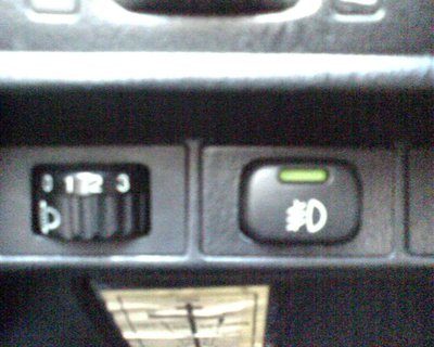

gerzolik
Добавлено: Вс окт 02, 2011 2:34 am |
| На доске почета |
У меня правильная кнопка:
Добавлено спустя 6 минут 31 секунду: Кнопка со светодиодами,поставил на подсветку подстроечные резюки,подстроил интенсивность подсветки под яркость подсветки остальных кнопок,так что,она даже не выделяется,как тама и росла.Неплохая альтернатива родной кнопке,стоимость которой на экзисте равна стоимости комплекта неоригинальных птф.
| Вложения: |
фото895.jpg [ 75.53 КБ | Просмотров: 6957 ]

gerzolik
Добавлено: Вс окт 02, 2011 7:06 pm |
| На доске почета |
Ну дык цельный час строгал:
| Вложения: |
фото897.jpg [ 197.63 КБ | Просмотров: 6928 ]
фото898.jpg [ 174.52 КБ | Просмотров: 6928 ]

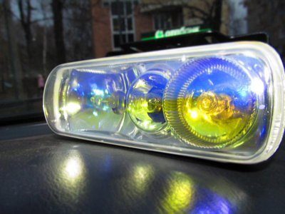

Взял себе туманки прикольные не родные конечно:) за 700р. В ней по 2 галогенки по 55 ват, одна направленного, другая рассеевающего света и по середине небольшая лампочка-габарит. Вот бы их еще по раздельно с компак подключить;) вачпе удобно было бы. Желтым светом светят кстати ПТФ, такие и искал.
| Вложения: |
IMG_0076qq.JPG [ 81.39 КБ | Просмотров: 10553 ]
_________________ Код цвета кузова 199 Светло-серый, седан, EUROPE, Двигатель "STD" 4AFE 1600CC 16-VALVE DOHC EFI, XL TYPE я добрался до drive2Перебрался работать на ЮГ, продал машинку Сейчас: Mazda Familia Sport Wagon 2001г. 4wd (постоянный), 170л.с. (осталось ~120) - Выпрашивает капиталку/замену

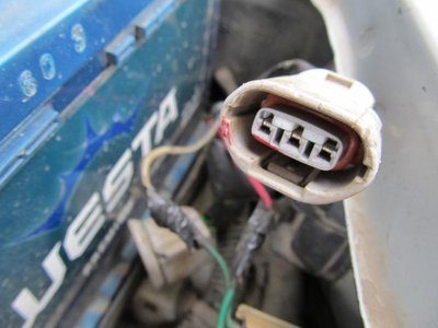

Времени сейчас вообще в обрез заниматься нормальным подключением ПТФ а ездить очень темно Нашёл как-то фишку свободную по сторонам, решил что это на противотуманки, но после того как потестил индикатором, пришёл к выводу что это скорее всего от старых фар габаритный штекер, сейчас у меня другой штекер с диодами. Подскажите у меня проводка после фишки не оплавиться?, если я ПТФ подцеплю к ней на пару недель, а то у меня даже огнетушителя нет в машине  хотябы 1 галагенку на 55ват потянут интересно?
| Вложения: |
Комментарий к файлу: фишка "экс" габаритов
IMG_0071.JPG [ 68.48 КБ | Просмотров: 19804 ]
