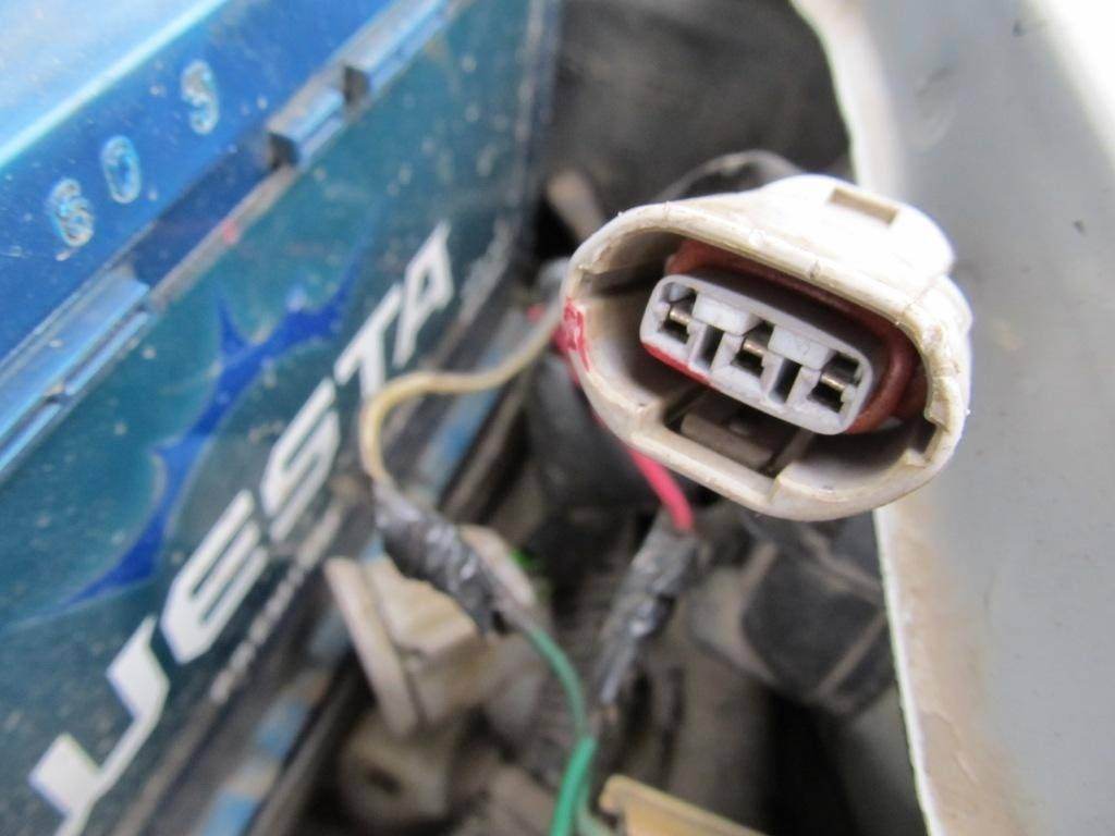

Ну да,торчит она не кисло,вот и я чешу репу,чего приладить
много чего думал , можно самую обычную 3-х контактную , например http://www.carina-e.ru/vanilla_pics/43774392.jpg http://www.carina-e.ru/vanilla_pics/43655473.jpg или прочти посты pp7 вот здесь http://www.carina-e.ru/viewtopic.php?f=15&t=102&start=150

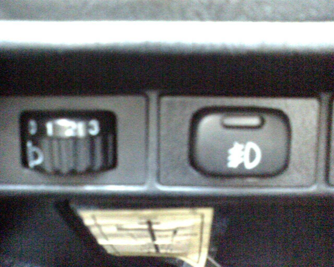

Ну да,торчит она не кисло,вот и я чешу репу,чего приладить.
зырь чему меня наши клубни научили...гыыы,

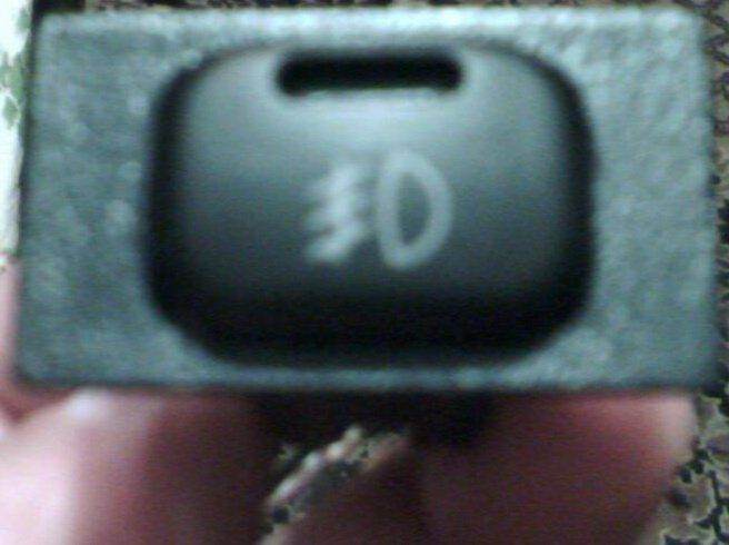

Куда что на кнопке подсоединял?
кнопка птф.png [ 25.63 КБ | Просмотров: 5537 ]
я нарисовал кнопку от 15-ки , теперь я обьясню что куда подсоединяется,
контакт 1 сюда подходит плюс от габаритов (в штатной проводке это тонкий зеленый провод)
контакт 2 сюда подходит плюс от птф (в штатке это красно-белый провод тонкий)
контакт 3 сюда подходит спаренный провод от контакта 1(это подсветка кнопки эмблемка)
контакт 4 сюда подходит спаренный провод от контакта 2 (это подсветка верхней части кнопки (полоска))
контакт 5 сюда подходит минус (масса) от птф (в штатке это черно-белый тонкий провод)
все довольно таки просто, будь внимательнее когда подсоединять будешь , предохранитель находится у водителя около левой коленки в панели на 15 ампер синий в колодке помоему 2-й с права ряд с верху
и еще провода выбирай не тонкие , ато греются я у себя переделал проводку с кнопки поставил провода с большим сечением. контакты к кнопке я припаивал и изолировал термоусадкой , получилось не плохо!
на картинках выше у меня изображена кнопка обогрева зад.стекла, это был начальный вариант, т.к. денег не было на другую , да и запчасти уже к тому времени не работали ,я поставил кнопку как у gerzolik один в один.
да и проводка на картинках выше моя старая , которую я заменил , вот она грелась.
Возможен ли такой вариант подключения, Чем это может гразить?:)
это может грозить нагревом проводки и ее далнейшем плавлением.
нагрузка большая, ИМХО

Времени сейчас вообще в обрез заниматься нормальным подключением ПТФ а ездить очень темно :(
Нашёл как-то фишку свободную по сторонам, решил что это на противотуманки, но после того как потестил индикатором, пришёл к выводу что это скорее всего от старых фар габаритный штекер, сейчас у меня другой штекер с диодами.
Подскажите у меня проводка после фишки не оплавиться?, если я ПТФ подцеплю к ней на пару недель, а то у меня даже огнетушителя нет в машине :?
хотябы 1 галагенку на 55ват потянут интересно? :du_ma_et:
Комментарий к файлу: фишка "экс" габаритов
IMG_0071.JPG [ 68.48 КБ | Просмотров: 18575 ]
