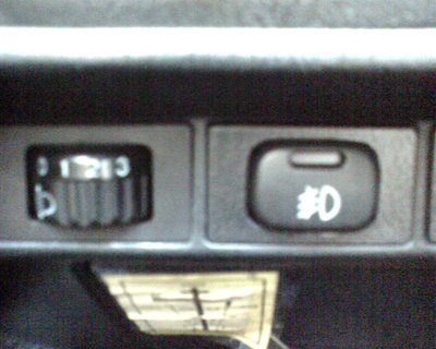

Ну да,торчит она не кисло,вот и я чешу репу,чего приладить.
зырь чему меня наши клубни научили...гыыы,
DSC02153.jpg [28.62 КБ]
сзади еще один контакт подходит

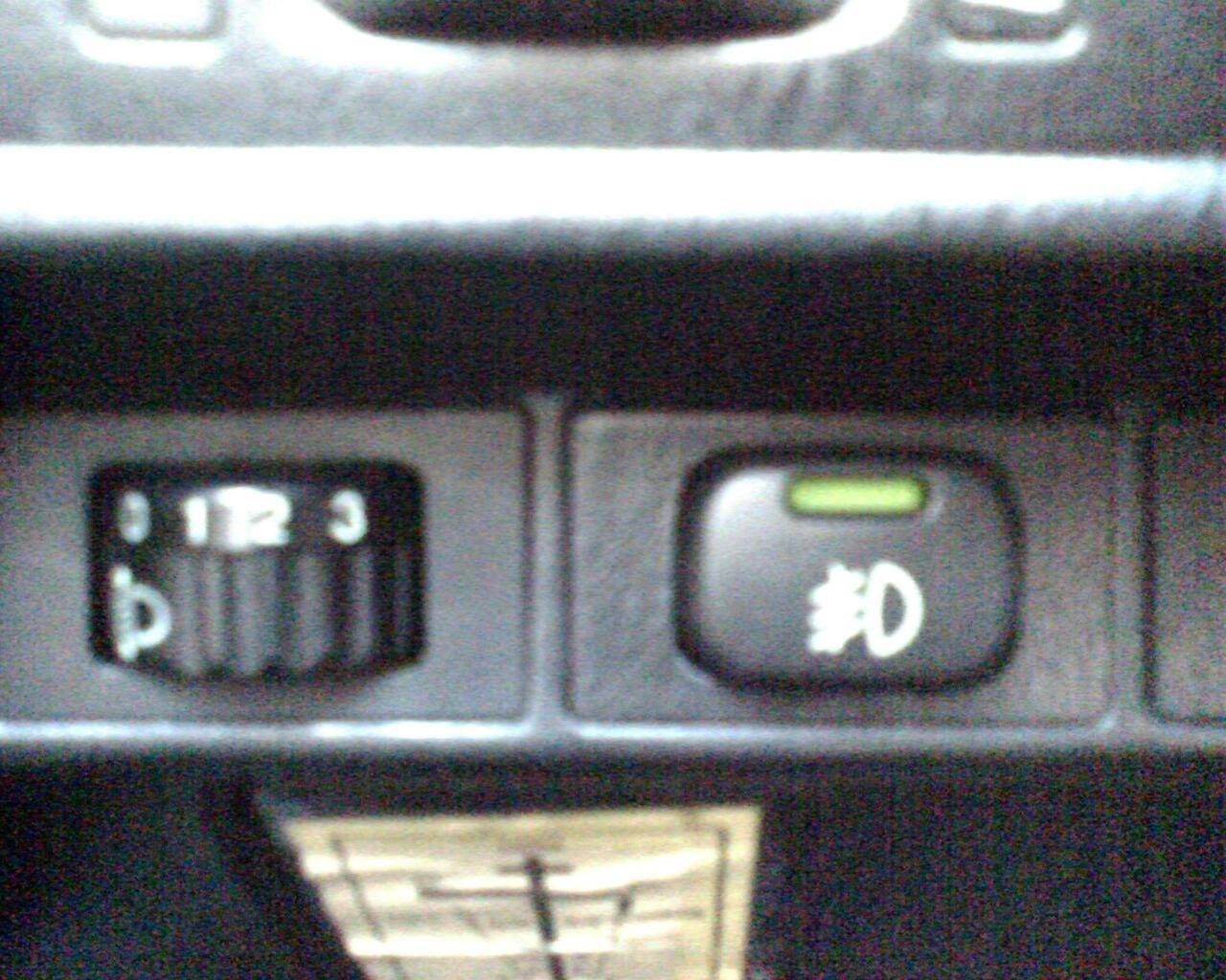

У меня правильная кнопка:
Добавлено спустя 6 минут 31 секунду:
Кнопка со светодиодами,поставил на подсветку подстроечные резюки,подстроил интенсивность подсветки под яркость подсветки остальных кнопок,так что,она даже не выделяется,как тама и росла.Неплохая альтернатива родной кнопке,стоимость которой на экзисте равна стоимости комплекта неоригинальных птф.

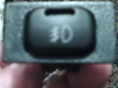

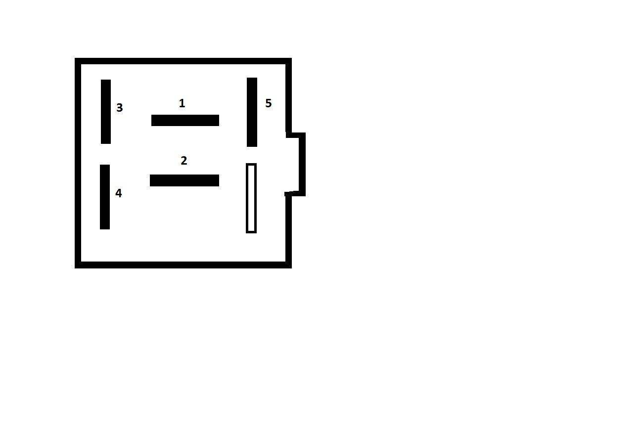

Куда что на кнопке подсоединял?
кнопка птф.png [ 25.63 КБ | Просмотров: 6781 ]
я нарисовал кнопку от 15-ки , теперь я обьясню что куда подсоединяется,
контакт 1 сюда подходит плюс от габаритов (в штатной проводке это тонкий зеленый провод)
контакт 2 сюда подходит плюс от птф (в штатке это красно-белый провод тонкий)
контакт 3 сюда подходит спаренный провод от контакта 1(это подсветка кнопки эмблемка)
контакт 4 сюда подходит спаренный провод от контакта 2 (это подсветка верхней части кнопки (полоска))
контакт 5 сюда подходит минус (масса) от птф (в штатке это черно-белый тонкий провод)
все довольно таки просто, будь внимательнее когда подсоединять будешь , предохранитель находится у водителя около левой коленки в панели на 15 ампер синий в колодке помоему 2-й с права ряд с верху
и еще провода выбирай не тонкие , ато греются я у себя переделал проводку с кнопки поставил провода с большим сечением. контакты к кнопке я припаивал и изолировал термоусадкой , получилось не плохо!
на картинках выше у меня изображена кнопка обогрева зад.стекла, это был начальный вариант, т.к. денег не было на другую , да и запчасти уже к тому времени не работали ,я поставил кнопку как у gerzolik один в один.
да и проводка на картинках выше моя старая , которую я заменил , вот она грелась.
Возможен ли такой вариант подключения, Чем это может гразить?:)
это может грозить нагревом проводки и ее далнейшем плавлением.
нагрузка большая, ИМХО

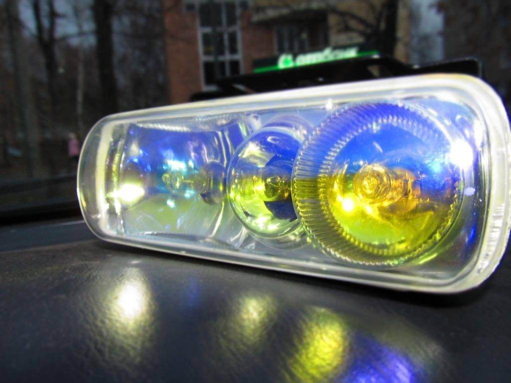

Взял себе туманки прикольные не родные конечно:) за 700р. В ней по 2 галогенки по 55 ват, одна направленного, другая рассеевающего света и по середине небольшая лампочка-габарит. Вот бы их еще по раздельно с компак подключить;) вачпе удобно было бы. Желтым светом светят кстати ПТФ, такие и искал.
IMG_0076qq.JPG [ 81.39 КБ | Просмотров: 10568 ]
