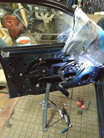

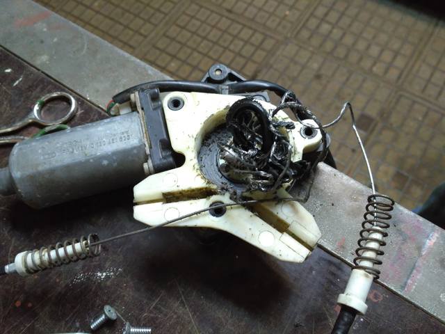

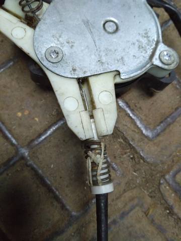

На второй день эксплуатации автомобиля, по дороге с работы, при опускании стекла, дал клина водительский стеклоподъёмник. Чтобы поднять стекло, пришлось поиграться стеклоподъёмником вверх вниз, при этом из двери доносился неприятный хруст. Ну а старый хозяин обмолвился при продаже, что он сам ремонтировал стеклоподъёмник при пробеге 172 300 км с помощью велозапчастей, русский колхоз — бессмысленный и беспощадный.

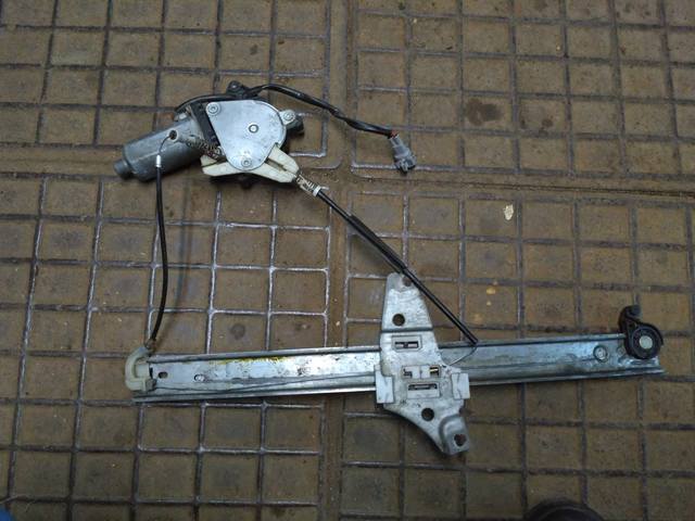

Что же, надо ремонтировать, но почему то мне даже в голову не пришло идти в веломагазины за запчастями, а сразу в сознании всплыл ВАЗовский стеклоподъёмник, конструкция аналогичная, диаметр троса соответствует родному = 1,8 мм, в отличии от велосипедных 1,2; 1,5; 1,6. На ВАЗовском так же по середине закреплён ограничитель, короче надо пробовать. В гараже как раз валялся старинный водительский стеклоподъёмник от ВАЗ 2112, трос извлёк, промерил размеры:
Ограничитель – 6 мм -> трос – 880 мм -> ограничитель – 6 мм -> трос 930 мм -> ограничитель – 6 мм. Трос отмыл, прочистил, приготовился к ремонту.
Разобрал дверь – по сути ничего сложного. И кое как отвернул и извлёк заклинивший ЭСП.
Мой «любимый» тюненх начался сразу! Обшивка зашумлена! Или теплоизолирована?
Дальше пошли следы ремонта ЭСП.
Ну и последствия – просто фарш внутри!
Справа велосипедная рубашка с моего стеклоподъёмника (даже с наконечником), слева вазовская оплётка.
Дальше размер тросов примерно подогнал по размерам из FAQ, ВАЗовскую оплётку подрезал по размерам велосипедной, но не смог натянуть трос и собрать ЭСП, а зря, надо было стараться. Подрезал ВАЗовскую оплетку на 10 мм и с помощью девушки и друга всё же собрал ЭСП в 6 рук, но получил приличный зазор в пружинах.
После сборки пружины должны быть полностью сжаты, а у меня получился приличный свободный ход, но т.к. я не знал изначальной конструкции ЭСП, то подумал, что так и должно быть. Потом погонял ЭСП на холостую – всё отлично. Поставил на место, пара подъёмов, опусканий и опять клин, сразу всё снимаю, разбираю и вижу что тросик вылетел из наконечника, которые я сделал как в FAQ, а надо было просто просверлить отверстие в болте, всё заплющить от души на наковальне и придать требуемую форму ограничителю на наждаке или напильником.
Ну в итоге всё запихал в дверь, собрал, вроде всё работает, но не надолго это всё конечно. Надо искать хороший ЭСП, снимать с него точные размеры тросов и оплёток, покупать механизм ЭСП от ВАЗ 2112, 2110 одно и то же наверно (300 руб.) и мудрить качественный, продуманный ремкомплект.
Еще немного тюненха по шумо/вибро изоляции, много таких кусочков розового поролона из некоторых щелей подоставал, наверно чтобы не брякало и не скрипело.
Ну и ненавижу я когда пластик салона испорчен преднамеренно, всякие саморезы, дыры, крепления и т.п. Бесила меня одна заглушка с пустым отверстием.
Заменил…
Пробег: 175254 км

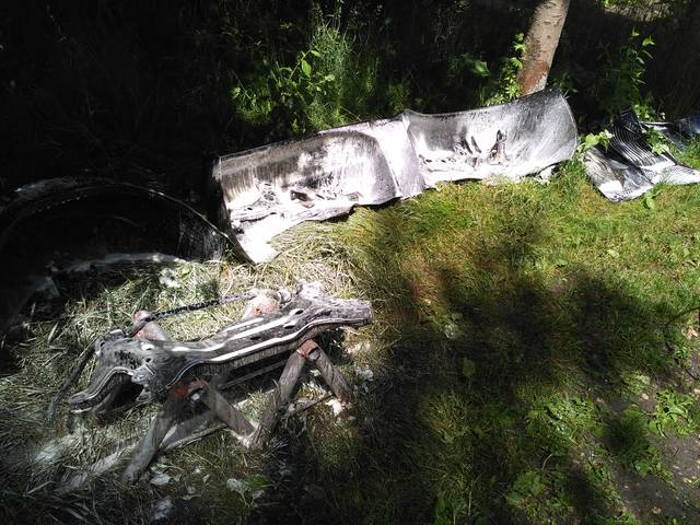

Вывешиваю машину.
И лезу снимать катализатор, а гаек то и нет, вместо них кусочки ржавчины, на идеальной то, по словам и уверениям прошлого хозяина, машине.
Ну да ладно, к разборке выхлопа болгаркой я был готов. Но потом от идеальной машины посыпались нежданчики. Болты спилил, а тут вон оно чё!
+ мегауплотнение в виде намотанной асбестовой нитки + 2 полукольца каких то.
Ну колхоз то он понятно колхоз, но вот гнилые фланцы прям ваще огорчили. Вторая пара фланцев оказалась почти живой и даже с оригинальной прокладкой…

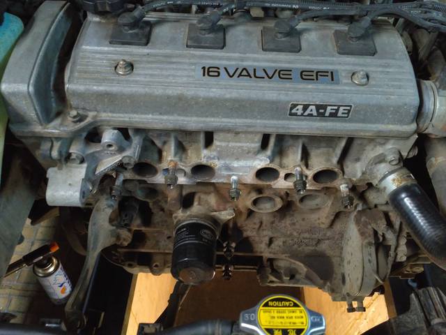

Ну что, катализатор вытащил, прошелся взглядом по выхлопу, а там везде так всё «идеально», в итоге решил перебрать выхлоп от начала до конца. При снятии коллектора не выжила ни одна шпилька.
С помощью горелки получилось без потерь снять экран, все болты и гайки открутились, правда отгнил небольшой кольцевой фрагментик у экрана.
Ну вот собственно и весь выхлоп по кускам, штаны с приёмной трубой тоже были рассоеденены с помощью болгарки.
От ГБЦ коллектор отошел хорошо, всё осталось цело и невредимо.
Продолжая тему идеальной машины, у прошлого хозяина, обнаружил еще один критерий идеальности – запаянный в двух местах радиатор. Походу после аварии, когда и с родным капотом и бампером попрощались. Но вроде сделано хорошо, ни протечек, ни запотеваний в этих местах нет.
Так же понял что кому то до меня клиренса не хватало ну никак.
И ладно хоть что только один обломанный болт вылез, который впоследствии был успешно размочен, нагрет и вывернут.
А потом, читая всякие ужасы про порчу валов рейки, я, не дождавшись снятия подрамника, лезу смотреть вал рейки. А пыльники то на стяжках! Паника увеличивается!
Сдергиваю правый пыльник, выливаю на себя пол литра масла и вздыхаю с облегчением – коррозии нет.
Дальше дело за левым, хрен подлезешь конечно, но смог срезать стяжку и с помощью телефона и камеры посмотреть состояние вала – тоже всё хорошо.

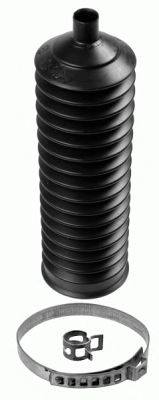

Лишь бы диаметр был в норме. Потом начал снимать карданчик и не могу вкурить, чё за фигня, по книжке и каталогу то не так, потом вспомнил что прошлый хозяин рассказывал про тюнинг кардана, ну что же, по мне так «тюнинг» не плохой.
Пыльник от рейки ИЖ Ода 2126 №2126-3401277 как создан для этого узла и диаметр и длина!
Ну а дальше не составило проблем (почти) вытащить весь подрамник из под машины.
Параллельно пришлось снять насос ГУР из-за прикипевшего штуцера, пару-тройку кронштейнов, ну и так, всё что плохо прикручено. Все болты отвернулись отлично, ни одного слома, ну кроме выхлопа, но это не в счёт.
Ну и сайлентам передних рычагов хана.
В итоге, снимая рейку, нарвался на полную переборку выхлопа и рычагов. Идеальное состояние, етить колотить…

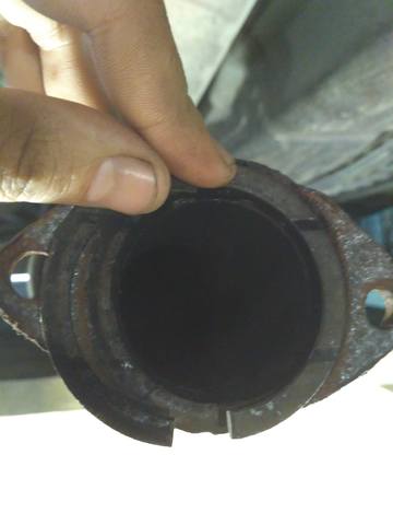

Каково состояние самого катализатора, не заглядывали?
Будеш разбирать рейку, сравни с нашими пыльниками рейки. А то может как вариант замены пойдет.

Мне пришлось колхозить не что-нибудь, а пыльники Lemforder 30240 01, которые шли как замена оригинальным. Все в них хорошо, только посадочный диаметр пыльника на 5мм был меньше, чем торец рейки и он никак не напяливался.

Лемы пластиковые
Заглядывал, не знаю как правильно оценить состояние, но посветил внутрь и увидел мелкую решётку с идеально ровными квадратными маленькими ячейками.
Да Вы что, это ж такое дерьмо, качество резины и литья такое, что ужас. Им уж так, карданчик от пыли прикрыть, а доверять ему вал рейку - ну уж нет. Тем более все размеры меньше и оба диаметра и длина.
Посадочные размеры моей рейки ZF 16 мм - тяга, 55 мм - корпус. На рейку ZF по каталогу имеем 2 номера: первый - 45535-05010, второй - 45535-20080, я всегда стараюсь заказывать по первому номеру и аналог от Lemforder идёт с номером 3022701 и параметрами 13, 55, 210, вот он:
Т.е. уже посадочный диаметр на тягу на 3 мм, но это я посчитал не критичным.
А если взять по второму оригинальному номеру аналог от Lemforder, то получаем номер 3024001 и там уже параметры 14, 44, 210, выглядит так:
И тут уже больший диаметр меньше на 11 мм, что то как то не захотелось натягивать, но именно сама гофра похожа на те которые у меня стояли.
А мне вообще посоветовали брать бренд 1-56 Maruichi из-за японского происхождения и качества и номер 03061 но он идёт аналогом ко второму оригинальному номеру, но там же есть и номер от 1-56 Maruichi 27488, но вроде первый номер от 1-56 проверен и идёт в комплекте с хомутами. Но я всё равно что то очканул и взял Lemforder из-за подробного описания размеров, хомутов в комплекте (которые малы, но я же этого не знал) и вроде как бренд в концерн ZF входит: https://www.zf.com/russia/ru_ru/corpora ... index.html , не должен быть совсем фуфельным, вроде с ним на одном уровне стоит SACHS и TRW, а этим я доверяю по крайней мере по сцеплению и тормозам. Если Lemforder 3022701 окажется фигового качества, то тогда уж возьму рекомендуемый 1-56 Maruichi 03061.
Черепашка-ниндзя писал(а):
Лемы пластиковые
Да, тоже заметил разницу с пыльниками которые до переборки стояли, Lemforder сделаны из какого то термопласта и прям жёсткие, а родные резиновые ну очень мягкие, но этому несомненно поспособствовало и маслице, которое в них ох как долго бултыхалось...
Блин.. Почему мы не подняли эту тему на день раньше? Спасибо за номерок, + в репу.
Заказал себе оригинальные пыльники 45535-05020 TOYOTA, правда не знаю из чего они. Вообще, пластиковые пыльники уважаю за их стойкость к маслу и всяким засохшим стебелькам в поле, которые на ура протыкают резиновые пыльники. Рейки у нас далеко не новые, да и на прульных машинах они в оригинале пластиковые.
Добавлено спустя 5 минут 5 секунд:
Вот я такие и брал. Точнее мне их менеджер в Ехисте помог подобрать. Времени на обмены и ругань не было, пришлось брать фен, граненый стакан и растягивать посадочный диаметр, чтобы напялить на рейку. Кстати, на Вейника брал подобные Sasic 9006723, так же пластиковые. Не помню, помогал им с помощью фена или нет, но как они обхватывают тяги, мне не нравится. Слишком свободно.
:ne_ne_ne: :st_op: Не вводите форумчан в заблуждение.
1-для ZF
2-для Toyoda

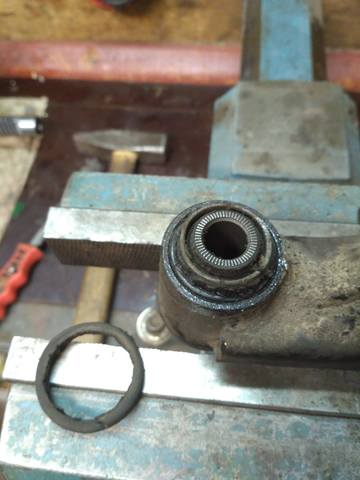

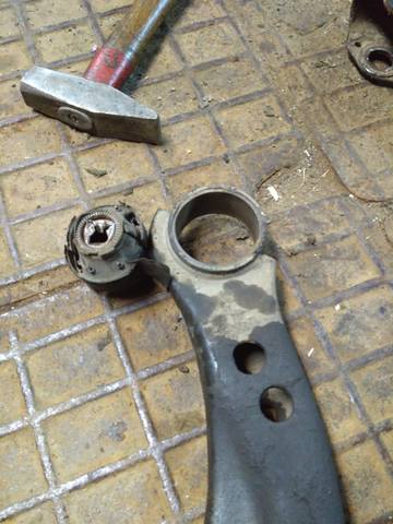

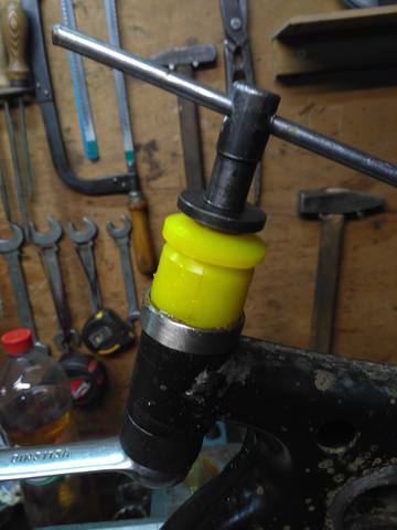

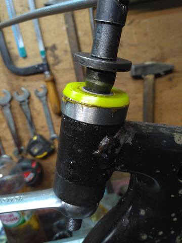

И так. При подготовке к переборке рейки, был извлечён весь подрамник.
И все сайленты были приговорены к замене, ибо.
Один просто вынул руками.

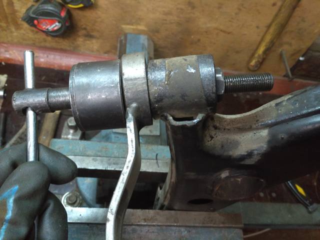

Потом, начитавшись форумов, решил попробовать снять передний сайлент. Главное, о чём я пожалел, так это то, что я срезал упорный буртик. А так бы сайлент вроде даже ничего остался, хотя 180 000 км пробега, хз короче…
Хотя нафиг, новое значит новое!

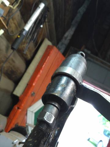

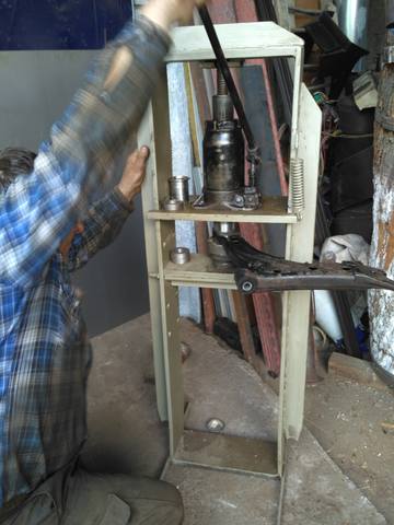

Потом приколхозил жигулёвский съёмник.
Сайлент сдвинулся, но его начало перекашивать вместе со съёмником из-за отсутствия нормального упора.
Потом, как опора, спас ключ от коленвала, от тех же жигулей.
Ну и всё, передний сайлент извлечён без проблем.

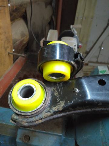

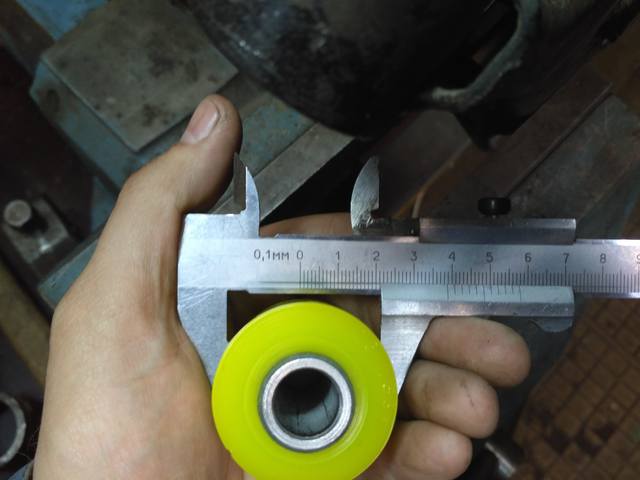

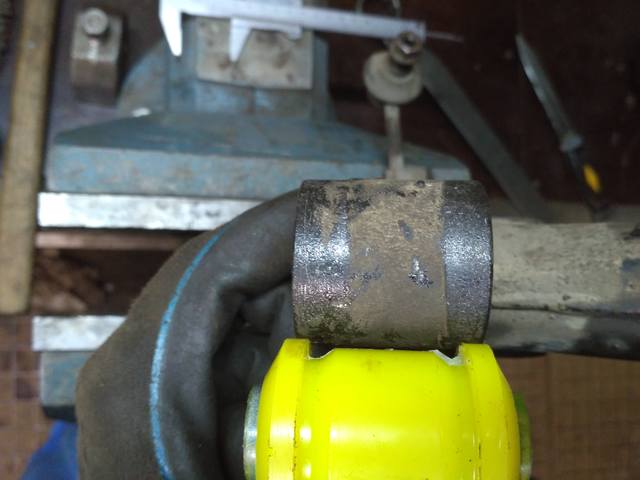

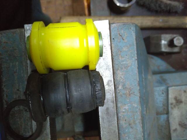

По совету форумцев купил сайленты от Точка опоры. Дальше начал сравнивать родной с приобретённым новым сайлентом от Точка опоры №106133. И поразился различию.
По ширине относительно рычага.
Ширина посадки в рычаге – 44 мм.
Ширина сайлента – 35 мм.
Диаметр рычага – 35 мм.
Диаметр сайлента – 39 мм.
Такая картинка меня не устроила и я начал связываться с производителем. Мне ответили, что мол типа не бойся, прессуй и всё увидишь. По диаметру ужмётся, по длине растянется. Скинули видеоролик, где всё разжёвано.
Ну я вроде как успокоился и начал ковырять машину дальше. Рычаг у меня стоит такого типа.
Задний сайлент Точка опоры №106709.

Ну что же, с передними сайлентблоками более менее разобрался, надо приступать к задним. Как упоминал выше, задние сайленты я просто вынул руками, в рычагах остались только кольца, ну это уже проще. Заряжаем ножевку.
Делаем пропил на 2/3 толщины кольца и пробуем порвать его зубилом.
Получается, отлично! Таким образом разрываем его дальше.
И в один прекрасный момент кольцо просто выскочит из рычага.
Кольца сняты, всё прочищено и обезжирено. Ну и теми же ногами к соседу на пресс – могучая штуковина.
Так же сосед приволок кучу проставок и мы без проблем запрессовали сайленты.
Готово! Соседу спасибо, сам дальше пошел творить.
Второй передний сайлент выпрессовываю так же как и первый, только уже более уверенно и без всяких обрезаний.
Пришло время установки новых передних сайлентов, но прежде я прочёл инструкцию, которая идет с ними в комплекте, и первое что меня смутило – это наличие смазки в небольшом пакетике в комплекте с сайлентом, а второе – так это то что в печатной инструкции говорится про конусную оправку, а в видеоинструкции её не используют. Ну я думаю, а чем я хуже видео и начал прессовать без конической оправки.
А фигу там – ни в какую не хочет лезть в рычаг, боюсь сайлент порвать. И тут опять на помощь приходят жигули. У отца нахожу наружную обойму от роликового опорно-упорного подшипника, которая как раз на конус и идеально подходит по диаметрам.
Монтирую всё через съёмник, которым снимал, и кольцо от подшипника.
И быстрыми и уверенными движениями осаживаю сайлент на место. Заходит по смазке естественно без проблем.
И я боялся, что сайлент не растянется как надо, а получилось с точностью до наоборот. Его настолько растянуло, что появился приличный зазор между упорными буртами и втулкой рычага. В итоге установка, с моей точки зрения, неправильная! Этих зазоров быть не должно, они даже на этом акцентируют внимание в своей видео-инструкции.
Вот такие щели.
+ из-за смазки сайлент спокойно перемещается внутри втулки.
Написал об этом производителю, ответили отмазкой, типа за 12 лет производства ни одной жалобы на данную деталь, ну и чё? Вот первая! Но ты мол всё собирай, не бойся, всё чики-пуки будет, ага, да уже всё не айс… Ну в итоге сайлент поставил посередине, зазоры до упорного бурта с обеих сторон 1-1,5 мм. И через сколько теперь эта смазка выйдет, хз, когда сайлент начнет работать на кручение, а не будет проскальзывать во втулке рычага – тоже хз. Ладно, что сделано, то сделано. Короче передними сайлентами я вообще не доволен!
