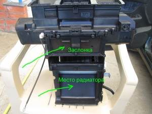

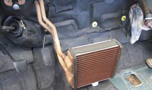

При всём уважении к Вам, поддержу Мурата. Лично сам разбирал парприз,мыл воздуховоды, испаритель кондиционера. Печку не снимал ввиду его отличного состояния,просто продул компрессором,кранника нигде нет,а температура подачи воздуха регулируется исключительно заслонками.

Azamat_630 писал(а):
краника нигде нет
Некоторые одноклубники устанавливали обычный шаровой кран.

Честно сказать ,рестайл руками не щупал,но при всём моём уважении к вам и Мурату,я бы сам поставил этот злополучный кран,для того что бы он отсекал горячую ож от салона.Как не рассуждай,а печка-то под ногами водителя,и никакими изменениями направления потока воздуха,её не остудить в жаркую погоду,если там постоянно циркулирует горячий антифриз.
Зимой конечно,этот кран(в перекрытом состоянии :) ) нужен только для уменьшения времени прогрева двигателя.

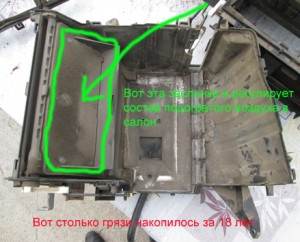

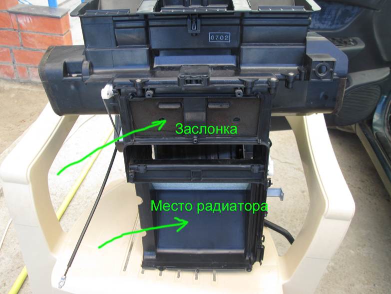

В общем печка так устроена,что в зависимости от положения регулировки "теплее-холоднее" воздух, поступающий через салонный фильтр идёт либо в обход радиатора отопителя, либо частично смешиваясь с горячим воздухом.
На бывшей машине ВАЗ-21099,после "интимных отношений" с кранником печки (чем конструкторы думали поставив его в салон?) был поставлен керамический кран,где удалил заслонку,ибо она со временем прикипала. И так же температура воздуха,поступавшая в салон, регулировалась заслонкой, и в +35-37 не было проблем,как и с закипанием тосола.

Самый верный и безотказный вариант,Вы сделаете это один раз и для себя, - разобрать печку, для этого придётся снять парприз. Лично я поступил так,но это было в июне,а началось всё с того, что я снял ковролин для помывки "Кёрхером", и вот когда я увидел ржу(ржавчину) кое где ( на левом заднем пассажирском месте,где отсутствовала резиновая заглушка на днище) и столько пыли (ещё германских дорог) на деталях печки. А сейчас зима...Я вот думаю о неоконченных делах, сделаю у товарища,на новогодних каникулах,когда машина не будет востребована, в отапливаемом гараже с ямой, в частности замена КПП и ремонт ходовой.
