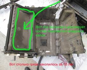

При всём уважении к Вам, поддержу Мурата. Лично сам разбирал парприз,мыл воздуховоды, испаритель кондиционера. Печку не снимал ввиду его отличного состояния,просто продул компрессором,кранника нигде нет,а температура подачи воздуха регулируется исключительно заслонками.
...как новая!!!.jpg [ 472.56 КБ | Просмотров: 4569 ]

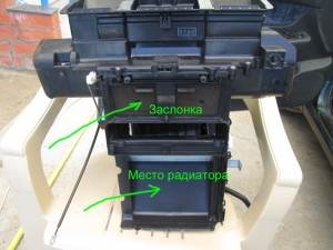

В общем печка так устроена,что в зависимости от положения регулировки "теплее-холоднее" воздух, поступающий через салонный фильтр идёт либо в обход радиатора отопителя, либо частично смешиваясь с горячим воздухом.

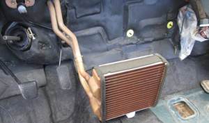

На бывшей машине ВАЗ-21099,после "интимных отношений" с кранником печки (чем конструкторы думали поставив его в салон?) был поставлен керамический кран,где удалил заслонку,ибо она со временем прикипала. И так же температура воздуха,поступавшая в салон, регулировалась заслонкой, и в +35-37 не было проблем,как и с закипанием тосола.
Печка-2 copy.jpg [ 189.14 КБ | Просмотров: 4487 ]
Печка-3.jpg [ 357.06 КБ | Просмотров: 4482 ]
