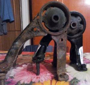

Добавлено спустя 3 минуты 12 секунд:
Gibson. Может это ни чего не значит. Жесткость разная например.
Добавлено спустя 21 минуту 4 секунды:
Gibson. Дай пожалуйста номер опоры которую ты поставил.
IMG_20151120_082940.jpg [ 172.51 КБ | Просмотров: 13001 ]
IMG_20151120_083008.jpg [ 113.31 КБ | Просмотров: 13001 ]
IMG_20151120_083027.jpg [ 155.2 КБ | Просмотров: 13001 ]

три опоры оригинала Carina-Avensis,установлены на ровную площадку ,диаметр трубки 10мм соответствует болту , все ОДИНАКОВЫЕ

на здоровье . Сайленты ,кстати ,тоже по диаметру все одинаковые ± 79 мм (78,2-78,8 если точно .Круглых сайлентов не встречал ни новых ни б/у ,все овальные ,я так понимаю-что бы не проворачивались в гильзе )
ПС-черкани в личку ,расскажу как поставить бюджетную переднюю опору ,ты вроде искал

оригинальную можно найти только б/у у разборщиков , шансы найти живую равны почти нулю . Бери новую " маде жапан " , сделаны NOK Тайланд ,качество оч хорошее . Но 15 лет,конечно , не пробегает :D .
-все задние опоры 4А/7А/3SFE/2С взаимозаменяемы , если до вас не колхозили с Коронами-Калдинами полноприводными
-допуски изготовителя по размерности сайлентов и опор довольно демократичны (до 12 мм по высоте (мицубиши) и до 2-4 мм по диаметру сайлентов ) ,так что особая точность не требуется .
12371-64270

по размеру полностью одинаковы в пределах допуска производителя (для Карин-Корон-Авиков 8мм по высоте и ±2мм по диаметру сайлентов )
У меня задняя установлена от дизеля ,Карина е европейка левый руль ,болт-он , крепление шланга ГУР на самой лапе опоры (заводская дырка с резьбой без кронштейна )

Конкретно опора 12371-64270 ниже Ашных на 1,5 см. Ни какими 8мм там и не пахнет.

Конкретно опора 12371-64270 1:1 как 4А/7А/3ЭС/2СТ , а китайское г...но (как у вас ) может быть любого размера . и пахнуть

Это у тебя китайское говно. А на трех машинах( корона бочка, моя карина и карина брата) опоры одинаковые по внешнему виду и высоте!

для особо одаренных-вот это на фото -ваше дерьмо с неправильно установленным сайлентом является наитупейшим колхозом ,которое не будет работать . Если и остальные ваши машины в таком состоянии ,то не надо людям впаривать как аксиому . На селикахи королах тоже стоят наши движки ,но опоры не подойдут к Каринам ,
-у меня только япповские оригиналы (у них сайленты номерные и без стрелки ) :D

Я про эту опору писал, что она родная, в ней лишь сайлент стоит rbi и стоит не правильно. Не я его менял. Это раз. На других фото вторая опора с моей машины и она оригинал. И сайлент не меняный и стоит правильно. Это два. И на машине у брата опора родная и полностью аналогична моей! Это три. А у тебя/вас на фото где три опоры во первых стоят на кривой доске, во вторых сзади вообще на земле и в третьих не факт что там не одинаковые опоры. Подписать можно все что угодно. И дизельная опора даже внешне отличается и очень прилично.
