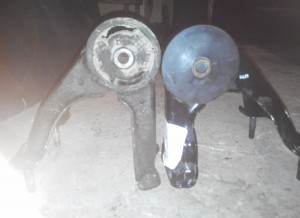

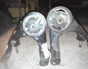

когда ставил опору у тебя ДВС по продольной оси мотор ровно стоял?
Мне показалось, глядя на центральную втулку опоры (перед/зад) и кронштейн, что мотор завален то ли влево то ли в право (не помню).
 Заголовок сообщения: Re: вопрос про опоры двигателя
СообщениеДобавлено: Пт ноя 20, 2015 9:21 am
Сообщения: 205
Двигатель: 4a fe не лб
Естественно. Мотор заводил. Он поработал, я его пошатал. А потом только затягивал.
Ровно стоял.
СообщениеДобавлено: Пт ноя 20, 2015 9:26 am
Сообщения: 1736
Откуда: Чебоксары-Цивильск
igorjan писал(а):
Ровно стоял.
значит у меня какая-то из боковых крякнутые. Недавно скидывал короб воздухана и не увидел трещин на опоре над КПП. Подумал она живая, но теперь думаю может она растянулась?

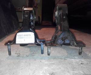

Старая была оригинал.
Добавлено спустя 3 минуты 12 секунд:
Gibson. Может это ни чего не значит. Жесткость разная например.
Добавлено спустя 21 минуту 4 секунды:
Gibson. Дай пожалуйста номер опоры которую ты поставил.

igorjan
арт: AEM0107

12371-64270
Три килорубля на экзисте

Сообщения: 205
Конкретно опора 12371-64270 ниже Ашных на 1,5 см. Ни какими 8мм там и не пахнет.
Конкретно опора 12371-64270 1:1 как 4А/7А/3ЭС/2СТ , а китайское г...но (как у вас ) может быть любого размера . и пахнуть

igorjan писал(а):
Это у тебя китайское говно. А на трех машинах( корона бочка, моя карина и карина брата) опоры одинаковые по внешнему виду и высоте!
для особо одаренных-вот это на фото -ваше дерьмо с неправильно установленным сайлентом является наитупейшим колхозом ,которое не будет работать . Если и остальные ваши машины в таком состоянии ,то не надо людям впаривать как аксиому . На селикахи королах тоже стоят наши движки ,но опоры не подойдут к Каринам ,
-у меня только япповские оригиналы (у них сайленты номерные и без стрелки ) :D

Я про эту опору писал, что она родная, в ней лишь сайлент стоит rbi и стоит не правильно. Не я его менял. Это раз. На других фото вторая опора с моей машины и она оригинал. И сайлент не меняный и стоит правильно. Это два. И на машине у брата опора родная и полностью аналогична моей! Это три. А у тебя/вас на фото где три опоры во первых стоят на кривой доске, во вторых сзади вообще на земле и в третьих не факт что там не одинаковые опоры. Подписать можно все что угодно. И дизельная опора даже внешне отличается и очень прилично.
