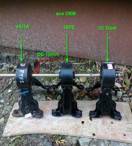

три опоры оригинала Carina-Avensis,установлены на ровную площадку ,диаметр трубки 10мм соответствует болту , все ОДИНАКОВЫЕ
___0685.jpg [ 169.42 КБ | Просмотров: 12964 ]

bastynda
спасибо за фото, очень нужная информация.

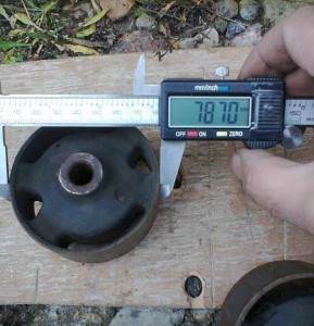

[Gibson] писал(а):
информация
на здоровье . Сайленты ,кстати ,тоже по диаметру все одинаковые ± 79 мм (78,2-78,8 если точно .Круглых сайлентов не встречал ни новых ни б/у ,все овальные ,я так понимаю-что бы не проворачивались в гильзе )
ПС-черкани в личку ,расскажу как поставить бюджетную переднюю опору ,ты вроде искал
