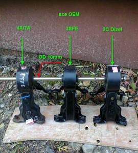

bastynda
Добавлено: Пт ноя 20, 2015 12:54 pm |
| На доске почета |
Зарегистрирован: Сб апр 23, 2011 6:48 pm Сообщения: 1195 Откуда: Витебск Репутация: 48 [ ? ]
Машина: Carina_E
Двигатель: 4AFE\LB
три опоры оригинала Carina-Avensis,установлены на ровную площадку ,диаметр трубки 10мм соответствует болту , все ОДИНАКОВЫЕ

[Gibson]
Добавлено: Пт ноя 20, 2015 2:04 pm |
Зарегистрирован: Чт янв 20, 2011 10:25 am Сообщения: 1736 Откуда: Чебоксары-Цивильск Репутация: 67 [ ? ]
bastynda спасибо за фото, очень нужная информация.

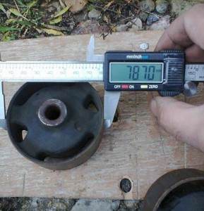

bastynda
Добавлено: Пт ноя 20, 2015 2:40 pm |
| На доске почета |
Машина: Carina_E
Двигатель: 4AFE\LB
[Gibson] писал(а): информация на здоровье . Сайленты ,кстати ,тоже по диаметру все одинаковые ± 79 мм (78,2-78,8 если точно .Круглых сайлентов не встречал ни новых ни б/у ,все овальные ,я так понимаю-что бы не проворачивались в гильзе ) ПС-черкани в личку ,расскажу как поставить бюджетную переднюю опору ,ты вроде искал

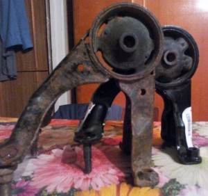

igorjan
Добавлено: Вт ноя 24, 2015 9:26 am |
| Бригадир |
Зарегистрирован: Вт ноя 06, 2012 6:50 pm Сообщения: 205 Откуда: Великий Новгород, Окуловка Репутация: 9 [ ? ]
Двигатель: 4a fe не лб
Конкретно опора 12371-64270 ниже Ашных на 1,5 см. Ни какими 8мм там и не пахнет.

bastynda
Добавлено: Вт ноя 24, 2015 12:55 pm |
| На доске почета |
Машина: Carina_E
Двигатель: 4AFE\LB
igorjan писал(а): Конкретно опора 12371-64270 ниже Ашных на 1,5 см. Ни какими 8мм там и не пахнет. Конкретно опора 12371-64270 1:1 как 4А/7А/3ЭС/2СТ , а китайское г...но (как у вас ) может быть любого размера . и пахнуть

igorjan
Добавлено: Вт ноя 24, 2015 12:59 pm |
| Бригадир |
Это у тебя китайское говно. А на трех машинах( корона бочка, моя карина и карина брата) опоры одинаковые по внешнему виду и высоте!

bastynda
Добавлено: Вт ноя 24, 2015 1:07 pm |
| На доске почета |
Машина: Carina_E
Двигатель: 4AFE\LB
igorjan писал(а): Это у тебя китайское говно. А на трех машинах( корона бочка, моя карина и карина брата) опоры одинаковые по внешнему виду и высоте! для особо одаренных-вот это на фото -ваше дерьмо с неправильно установленным сайлентом является наитупейшим колхозом ,которое не будет работать . Если и остальные ваши машины в таком состоянии ,то не надо людям впаривать как аксиому . На селикахи королах тоже стоят наши движки ,но опоры не подойдут к Каринам , -у меня только япповские оригиналы (у них сайленты номерные и без стрелки )

igorjan
Добавлено: Вт ноя 24, 2015 1:27 pm |
| Бригадир |
Я про эту опору писал, что она родная, в ней лишь сайлент стоит rbi и стоит не правильно. Не я его менял. Это раз. На других фото вторая опора с моей машины и она оригинал. И сайлент не меняный и стоит правильно. Это два. И на машине у брата опора родная и полностью аналогична моей! Это три. А у тебя/вас на фото где три опоры во первых стоят на кривой доске, во вторых сзади вообще на земле и в третьих не факт что там не одинаковые опоры. Подписать можно все что угодно. И дизельная опора даже внешне отличается и очень прилично.
