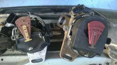

Можно и без этой крышки.На фото справа-снятый с моего мотора трамблер,слева-установленный.Все работает.

а там коротнуть ничего не может?
Я Что очень быстро ехал?-нет,вы слишком низко летели!
СообщениеДобавлено: Пн янв 05, 2015 10:05 pm
Сообщения: 992
Двигатель: 3S-FE, мех.
неисключено) а откуда такие домыслы?
