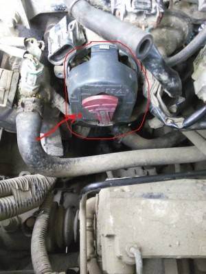

теперь другая трабла возникла! Когда катушку разбирал,для снятия разъема питания катушки,там провод оголенный был,поломал защитную крышку трамблера, на экзисте 10ть дней ждать не подскажите может какая замена есть?

защитная крышка трамблера,есть ли замена кроме оригинальной?

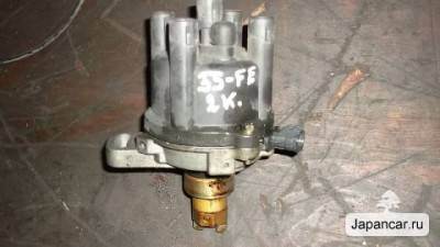

СообщениеДобавлено: Вс янв 04, 2015 9:20 am
.. крышка распределителя зажигания 3S-FE...
о какой замене идёт речь?
fcd83748.jpg [ 24.49 КБ | Просмотров: 2716 ]
СообщениеДобавлено: Вс янв 04, 2015 10:53 am
Зарегистрирован: Чт окт 16, 2014 8:51 am
Сообщения: 59
Двигатель: 3S-FE 126л.с
см.фото
IMG_20141226_135007.jpg [ 122.18 КБ | Просмотров: 2712 ]
Я Что очень быстро ехал?-нет,вы слишком низко летели!
СообщениеДобавлено: Вс янв 04, 2015 12:03 pm
ясно...у разборщиков на форуме если спросить...

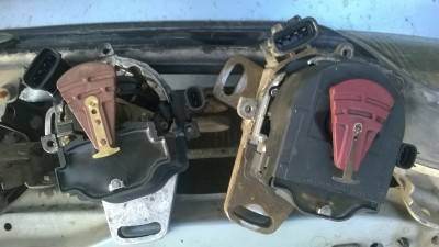

СообщениеДобавлено: Вс янв 04, 2015 6:03 pm
Сообщения: 992
Двигатель: 3S-FE, мех.
Можно и без этой крышки.На фото справа-снятый с моего мотора трамблер,слева-установленный.Все работает.
WP_20140807_001111.jpg [ 219.71 КБ | Просмотров: 2681 ]
