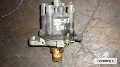

СообщениеДобавлено: Вс янв 04, 2015 9:20 am
StoRmer писал(а):
защитная крышка трамблера
.. крышка распределителя зажигания 3S-FE...
о какой замене идёт речь?

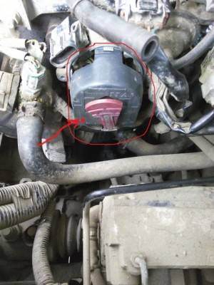

СообщениеДобавлено: Вс янв 04, 2015 10:53 am
Зарегистрирован: Чт окт 16, 2014 8:51 am
Сообщения: 59
Двигатель: 3S-FE 126л.с
см.фото

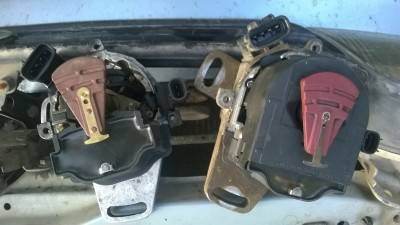

СообщениеДобавлено: Вс янв 04, 2015 6:03 pm
Сообщения: 992
Двигатель: 3S-FE, мех.
Можно и без этой крышки.На фото справа-снятый с моего мотора трамблер,слева-установленный.Все работает.
WP_20140807_001111.jpg [ 219.71 КБ | Просмотров: 2664 ]
