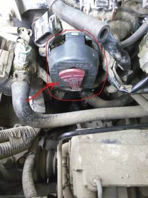

теперь другая трабла возникла! Когда катушку разбирал,для снятия разъема питания катушки,там провод оголенный был,поломал защитную крышку трамблера, на экзисте 10ть дней ждать не подскажите может какая замена есть?

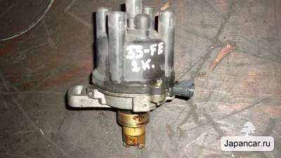

СообщениеДобавлено: Вс янв 04, 2015 9:20 am
StoRmer писал(а):
защитная крышка трамблера
.. крышка распределителя зажигания 3S-FE...
о какой замене идёт речь?
fcd83748.jpg [ 24.49 КБ | Просмотров: 2719 ]
СообщениеДобавлено: Вс янв 04, 2015 10:53 am
Зарегистрирован: Чт окт 16, 2014 8:51 am
Сообщения: 59
Двигатель: 3S-FE 126л.с
см.фото
IMG_20141226_135007.jpg [ 122.18 КБ | Просмотров: 2715 ]
Я Что очень быстро ехал?-нет,вы слишком низко летели!
СообщениеДобавлено: Вс янв 04, 2015 12:03 pm
ясно...у разборщиков на форуме если спросить...
