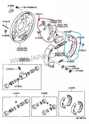

СообщениеДобавлено: Вс ноя 09, 2014 11:09 pm
Сообщения: 731
Откуда: г.Брянск
Машина: Карина Е 2.0
meg4troon
Эти рычаги крепятся на колодку отдельно!!!
Красный - рычаг
Синий - колодка.
Добавлено спустя 38 секунд:
Бери не сомневайся!
CImage.jpg [ 217.71 КБ | Просмотров: 6903 ]
