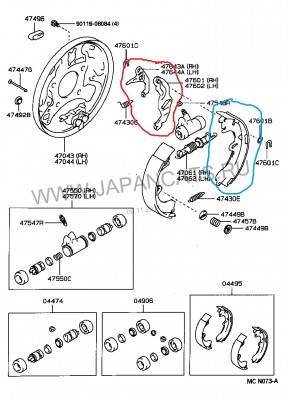

Виктор77 писал(а): meg4troon писал(а): колодки с рычагом под ручник, Ни разу таких не видел, колодки всегда продавались отдельно. Что такое - рычаг под ручник? вот что в моем понимании рычаг под ручник Вложение:
sfsdfsdfsdf3422434.jpg [57.28 КБ]
Добавлено спустя 3 минуты 20 секунд:Тит 32 писал(а): Ставил себе TRW- GS 8181. Как раз для SUMITOMO... Должны подойти и тебе. посмотрел схему на экзите, по конструции такие, но нет рычага под ручник

Sanchis85
Добавлено: Вс ноя 09, 2014 10:53 pm |
| Спортсмен клуба |
Зарегистрирован: Вт сен 28, 2010 11:57 am Сообщения: 6328 Откуда: Новомосковск, Тульская область Репутация: 186 [ ? ]
так они разве не с колодками вместе идут?
_________________ Toyota Carina E, 4A-FE не LB, Седан, АКПП, англицкая снаружи, японочка внутри  , 01.1995 г.в. Kia Ceed JD рестайл, 1.6 G4FG, Универсал, механика. 11.2016 г.в. Я на drive2.ru
| Вернуться к началу |
meg4troon
| Состоявшийся |
Зарегистрирован: Вт авг 12, 2014 6:45 am Сообщения: 51 Репутация: 0 [ ? ]
а! все! понял вроде! эти рычаги снимаются и надеваются на новые колодки, да? Добавлено спустя 33 секунды:Sanchis85 писал(а): так они разве не с колодками вместе идут? судя по схеме на экзите рычагов нет с колодками
Sanchis85
Добавлено: Вс ноя 09, 2014 10:56 pm |
| Спортсмен клуба |
meg4troon судя по картинкам с экзиста, все колодки на сумитомо идут с этим рычажком
Добавлено спустя 1 минуту 23 секунды: а точно, это на лукас идут с рычажками. а на сумитомо похоже их просто снимаешь со старых

Тит 32
Добавлено: Вс ноя 09, 2014 11:09 pm |
| Контролер |
Зарегистрирован: Пн июл 04, 2011 11:27 pm Сообщения: 731 Откуда: г.Брянск Репутация: 13 [ ? ]
Машина: Карина Е 2.0
meg4troon Эти рычаги крепятся на колодку отдельно!!! Красный - рычаг Синий - колодка.
Добавлено спустя 38 секунд: Бери не сомневайся!
