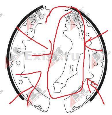

вот что в моем понимании рычаг под ручник
sfsdfsdfsdf3422434.jpg [57.28 КБ]
Добавлено спустя 3 минуты 20 секунд:
Тит 32 писал(а):
Ставил себе TRW- GS 8181. Как раз для SUMITOMO...
Должны подойти и тебе.
посмотрел схему на экзите, по конструции такие, но нет рычага под ручник

meg4troon
судя по картинкам с экзиста, все колодки на сумитомо идут с этим рычажком
Добавлено спустя 1 минуту 23 секунды:
а точно, это на лукас идут с рычажками. а на сумитомо похоже их просто снимаешь со старых
 Заголовок сообщения: Re: Задние тормоза(барабанные)
СообщениеДобавлено: Вс ноя 09, 2014 11:09 pm
Сообщения: 731
Откуда: г.Брянск
Машина: Карина Е 2.0
meg4troon
Эти рычаги крепятся на колодку отдельно!!!
Красный - рычаг
Синий - колодка.
Добавлено спустя 38 секунд:
Бери не сомневайся!
