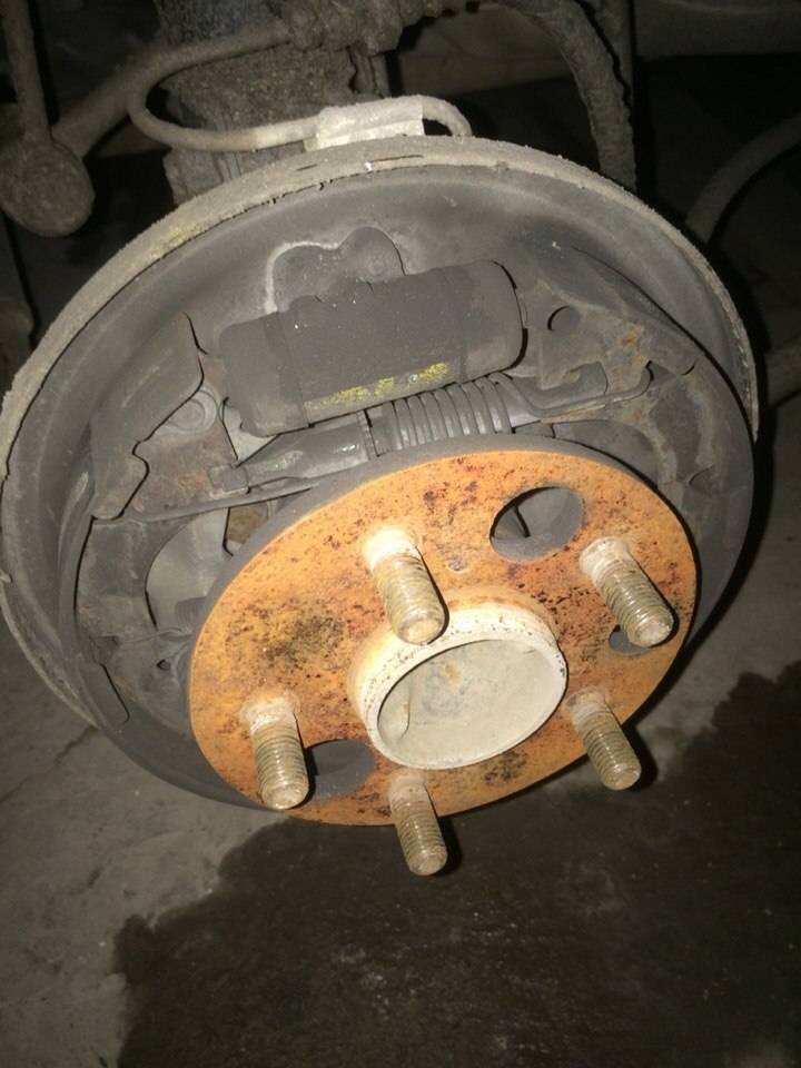

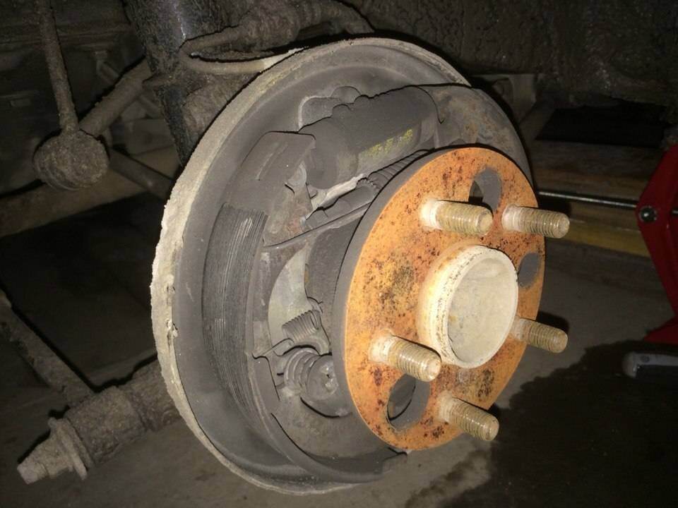

почитал тему. понял, что тормозная система лукас. (если не ошибаюсь)
не подошли новые колодки Kashiyama K2354 (посмотрите фото)
как быть? новые колодки подходят из-за того что на них короткие и толстые уши. цилиндр не может дотянутся до колодок

meg4troon
Оказывается у тебя японская тормозная система - Сумитомо. Судя по году выпуска, немного удивлен.

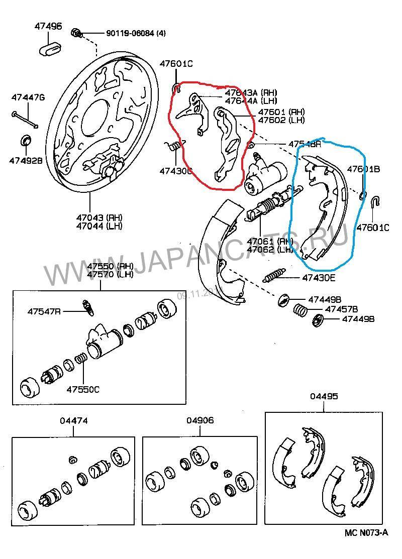

вот что в моем понимании рычаг под ручник

посмотрел схему на экзите, по конструции такие, но нет рычага под ручник

так они разве не с колодками вместе идут?

а! все! понял вроде!
эти рычаги снимаются и надеваются на новые колодки, да?
Добавлено спустя 33 секунды:
судя по схеме на экзите рычагов нет с колодками
 Заголовок сообщения: Re: Задние тормоза(барабанные)
СообщениеДобавлено: Вс ноя 09, 2014 10:56 pm
meg4troon
судя по картинкам с экзиста, все колодки на сумитомо идут с этим рычажком
Добавлено спустя 1 минуту 23 секунды:
а точно, это на лукас идут с рычажками. а на сумитомо похоже их просто снимаешь со старых
СообщениеДобавлено: Вс ноя 09, 2014 11:09 pm
Сообщения: 731
Откуда: г.Брянск
Машина: Карина Е 2.0
meg4troon
Эти рычаги крепятся на колодку отдельно!!!
Красный - рычаг
Синий - колодка.
Добавлено спустя 38 секунд:
Бери не сомневайся!
