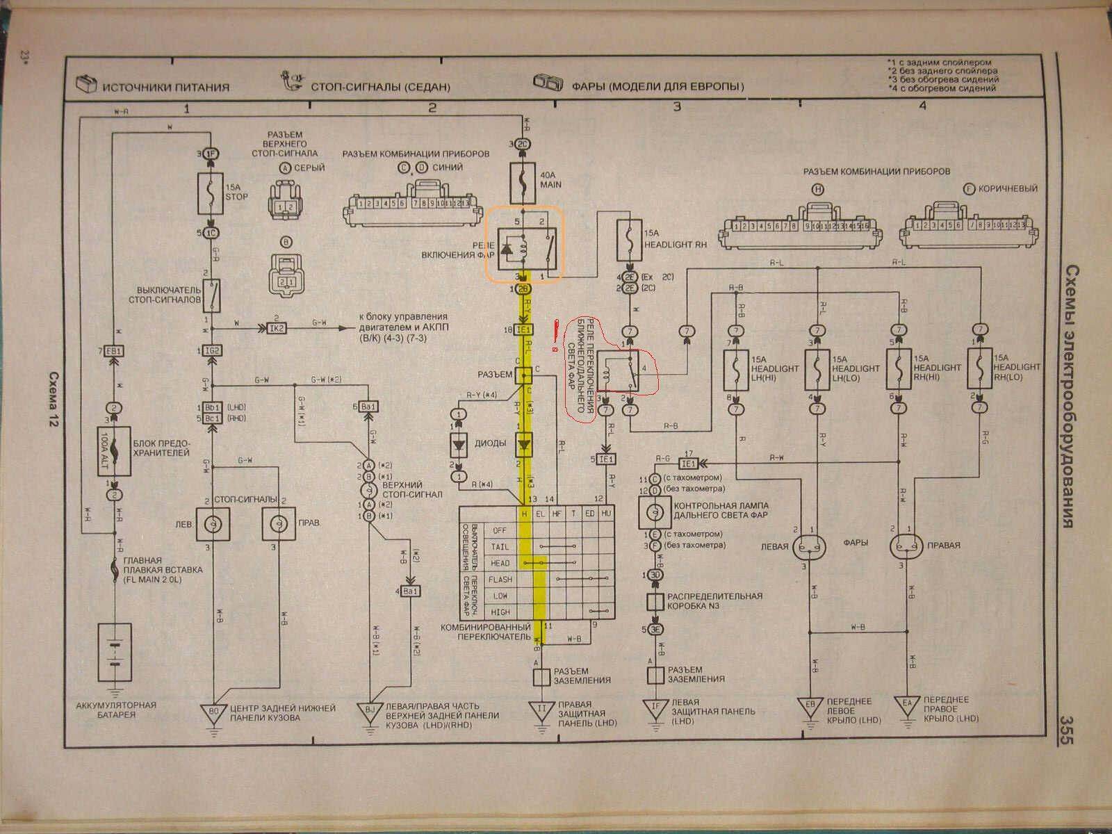

Парни, спасибо всем огромное. :) Побежал на работу. Если успею, то что нибудь сварганю сегодня.
Всё верно. Искомое реле тут есть. Я его красным выделил.
226edf70fe4f.jpg [ 357.51 КБ | Просмотров: 5362 ]
Теперь полностью разобрался в схеме этой. Как это я пропустил данную страницу. Не распечатал с другими схемами. :-facepalm-:
