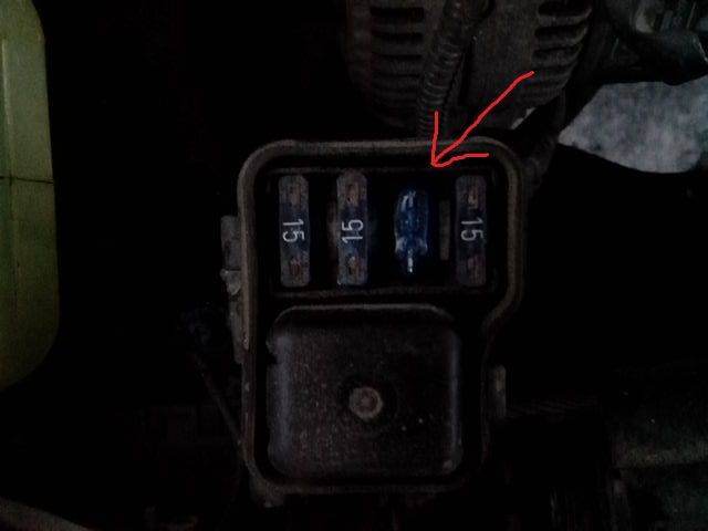

всем привет! у меня такая проблема что в блоке предохранителей который я так понимаю отвечает за фары постоянно плавиться один предохранитель но не перегорает просто плавиться но работает!ставлю новый, езжу,через некоторое время смотрю опять сплавился,и всё один и тот же(на фото видно) кто что думает???? Добавлено спустя 7 минут 14 секунд:фара одна запотевать начала внутри  что делать?как с этим бороться???

Проверь контакты на фишке фары.Контакт где-то плохой вот и греется,отсюда и запотевание и плавление преда.

У меня в этом блоке вообще все 4 поплавлены были. Я бы и не полез, если бы свет не пропал. В итоге выяснилось, что под левым крылом провод сгнил.

sano777888 Купи оригинальный предохранитель, для начала!!! А этот кытайский фуфел уже скорей всего испортил контакты в этой колодке, поэтому плохо контачит, греется и плавится.
