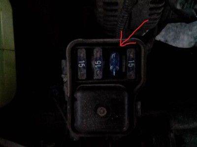

всем привет! у меня такая проблема что в блоке предохранителей который я так понимаю отвечает за фары постоянно плавиться один предохранитель но не перегорает просто плавиться но работает!ставлю новый, езжу,через некоторое время смотрю опять сплавился,и всё один и тот же(на фото видно) кто что думает????
Добавлено спустя 7 минут 14 секунд:
фара одна запотевать начала внутри :( что делать?как с этим бороться???

СообщениеДобавлено: Пт фев 21, 2014 10:18 am
Проверь контакты на фишке фары.Контакт где-то плохой вот и греется,отсюда и запотевание и плавление преда.

СообщениеДобавлено: Сб фев 22, 2014 4:31 pm
Сообщения: 88
Машина: Toyota CarinaE
У меня в этом блоке вообще все 4 поплавлены были. Я бы и не полез, если бы свет не пропал. В итоге выяснилось, что под левым крылом провод сгнил.
СообщениеДобавлено: Сб фев 22, 2014 8:01 pm
Сообщения: 4383
sano777888
Купи оригинальный предохранитель, для начала!!! А этот кытайский фуфел уже скорей всего испортил контакты в этой колодке, поэтому плохо контачит, греется и плавится.

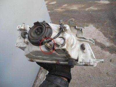

СообщениеДобавлено: Пт мар 28, 2014 1:27 pm
mustang
габариты снизу основной лампы. патрон с обратной стороны так же под основной сидит, не увидеть его трудно
677430522.jpg [ 115.81 КБ | Просмотров: 4997 ]
СообщениеДобавлено: Пт мар 28, 2014 11:37 pm
Зарегистрирован: Пт ноя 23, 2012 8:00 pm
Сообщения: 97
Машина: Toyota carina e
Sanchis85
именно он и был.
Ребята, вы не представляете сколько счастья было у меня, когда я обнаружил, что за габариты отвечают другие лампы) Сергей Саныч и Санчизззззз, вам отдельное спасибо, вкорячл светодиодные лампы, светит ярко, белым цветом, оч клево выглядит. Всем :spasibo--:
