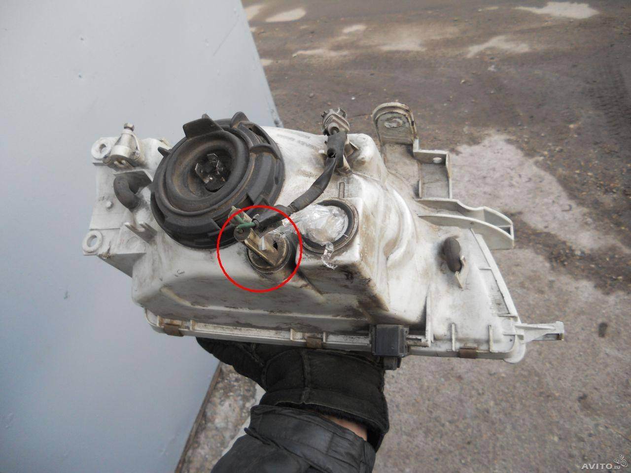

А у меня другой трабл. Потерял габариты на передних фарах... вся эта увлекательная история началась с того, что перестал работать только правый габарит, ну думаю верняк лампочка! Достал лампочку, спиралька на месте, все в порядке. Времени много не было, поставил обратно с мыслю, что потом разберусь. Хлопнул слегка капотом и О ЧУДО!!!! Габарит заработал, хотя я все провода потрогал, подергал, перед тем как лампочку вытащить. Ну думаю заработало, знач где то контакт. Через небольшое время потух левый передний габарит, история впринципе повторилась, провода, контакты, лампочка, ниче не помогает, захлопнул капот и габарит заработал. Спустя еще пару дней оба габарита пропали. Задние все ок, работают, а передние ну никак. Перетряхнул еще раз контакты на лампу, проверил ВСЕ предохранители, вот думаю куда дальше то копать? У меня мысль пока только нащет реле, которое стоит в коробочке ближе к расширительному бачку радиатора, где 4 предохранителя стоят. У кого какие мысли по сему поводу есть интересные, господа?

Это реле управления светом фар. То есть либо ближний, либо дальний. На габариты оно не влияет ни коим образом.

mustang
одна габарит, вторая ближний\дальний.. а реле габаритов стоит в салоне на монтажном блоке №1 рядом с реле обогрева стекла

вообще формально там 2 лампы. одна ближний/дальний, и одна габарит.
а по теме - проверяй все соединения, лампа-патрон, патрон-проводка, звони проводку, предохранитель, реле. потому что если при закрытии капота все работает, значит где то не контачит

mustang
Смотри разьем ближайший к патрону, как правило от влаги внутри контакты окисляються.

Я просто сколько плясал вокруг фар, видел в них только одну лампу, трехконтактную с двумя спиралями. А где же тогда могут прятаться габаритные лампы? О_о

Если не ошибаюсь,то лампочка не в отражателе,а в корпусе фары,заглянув под капот её не сложно найти.

mustang
габариты снизу основной лампы. патрон с обратной стороны так же под основной сидит, не увидеть его трудно
677430522.jpg [ 115.81 КБ | Просмотров: 4996 ]

Sanchis85
именно он и был.
Ребята, вы не представляете сколько счастья было у меня, когда я обнаружил, что за габариты отвечают другие лампы) Сергей Саныч и Санчизззззз, вам отдельное спасибо, вкорячл светодиодные лампы, светит ярко, белым цветом, оч клево выглядит. Всем :spasibo--:
