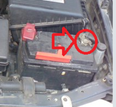

СообщениеДобавлено: Ср авг 03, 2011 2:41 pm
George Ru писал(а):
Покажите
В кружочке минусовая клемма,от неё идёт провод на массу,т.е. на кузов. :(

George Ru
Не похоже. Это жгут проводов.
Должно быть прикручено болтом к кузову
СообщениеДобавлено: Ср авг 03, 2011 3:12 pm
George Ru писал(а):
Вот это оно?
Этот жгут идёт на мозги. :)

Ну вот рядом с резинкой на крыле, на рамке радиатора. Кончик у неё в дырочку заходит.
