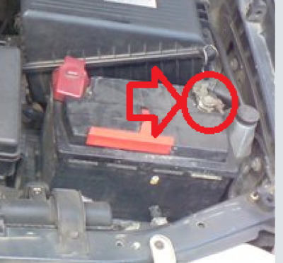

СообщениеДобавлено: Ср авг 03, 2011 2:41 pm
George Ru писал(а):
Покажите
В кружочке минусовая клемма,от неё идёт провод на массу,т.е. на кузов. :(

Вот это оно?

George Ru
Не похоже. Это жгут проводов.
Должно быть прикручено болтом к кузову
СообщениеДобавлено: Ср авг 03, 2011 3:12 pm
George Ru писал(а):
Вот это оно?
Этот жгут идёт на мозги. :)

Ну вот рядом с резинкой на крыле, на рамке радиатора. Кончик у неё в дырочку заходит.

Видимо вот это первый контакт:
А где может находится провод который соединяет минус с Двигателем?
Добавлено спустя 6 минут 33 секунды:
Наверное, тот, который идет на коробку, как писал Никита.

СообщениеДобавлено: Ср авг 03, 2011 3:51 pm
С клеммы толстенный провод на КПП - и есть масса мотора. Вот с правой чашки на ГБЦ на дизеле может массы не бывает? Тут ведь электроники минимум, и наводки не страшны.
