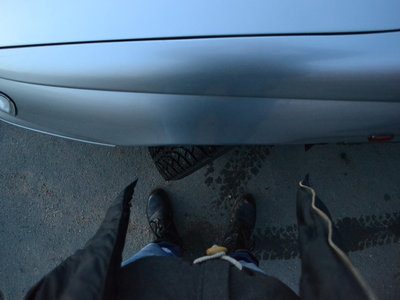

у меня вот так максимум выворачиваются....

Чёта как то мало выкручено помоему....
Добавлено спустя 8 минут 58 секунд:
Вот фотка вывернутого колеса Изображение
