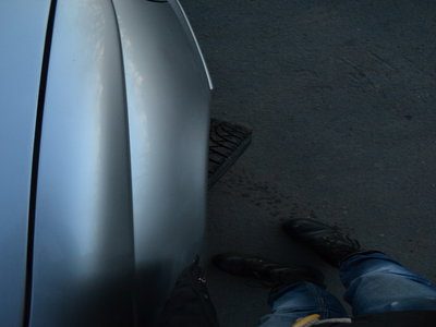

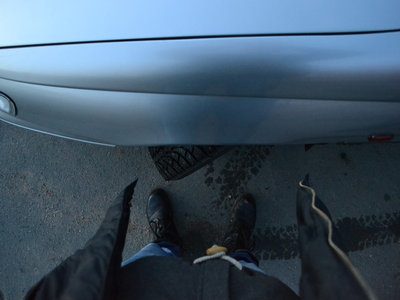

Народ.. разобрался ктонить с большим радиусом на наших машинках? Сегодня смотрел такую же как у меня колеса реально на больший угол поворачиваются. у меня от левого положения до правого 2,6 - 2,7 оборота вместо 3,5 (где то тут встречал на форуме). От центрального положения влево и вправо одинаковое кол-во оборотов. рейка меняная 100% вроде ZF стоит. но что за рейка хз. Можно там чтонить так "отремонтировать"?
PS: Напрягать меня стало т.к у дома парковку разрисовали.. стало узко и тяжело иногда парковаться. PS2: Перед покупкой гоняли на автодроме.. во все фигуры вписывается.

отставить оффтоп ) Как писал выше у меня стоит рейка ZF и тяги с наконечниками скорее всего от тойоды (резьба на тягах 15 в сторону наконечников). кто может популярно объяснить почему радиус меняется (что куда упирается или еще что) мне в двух автосервисах сказали что не может быть этого из за тяг.
_________________ Toyota Carina E, 4AFE 97г. Англичанка, седан темно-зеленый
| Вернуться к началу |
[Gibson]
Добавлено: Ср ноя 28, 2012 4:20 pm |
Зарегистрирован: Чт янв 20, 2011 10:25 am Сообщения: 1736 Откуда: Чебоксары-Цивильск Репутация: 67 [ ? ]
_JeKa писал(а): рейка ZF и тяги с наконечниками скорее всего от тойоды Так не может быть ведь! ХОД кручения руля зависит от: те кто разбирал рейку знают, что вал имеет "перегородку", которая находится в герметичной камере в корпусе рейки, куда входят 2 трубки. Здесь уже под давлением масло давит на перегородку, улегчая кручение руля в ту или иную сторону. Длина этой камеры и задает ход кручения руля в тандеме с длиной зубьев на валу в червячном зацеплении. Надеюсь понятно объяснил. Добавлено спустя 2 минуты 21 секунду:исходя из этого на машине с рейкой ZF !на всех! max радиус поворота одинаков должен быть.

[Gibson]тогда объясни это  Matrix51 писал(а): у меня тоже так же было, оказалось тяги разные, на одной резьба была еще, а на другой нет...оборотов от борта до борта было 2.6, в итоге радиус разворота был больше чем у икаруса гармошки поменял тяги с наконечниками, сделали нормально развал, и все, я маневреный стал , от борта до борта гдето 3.2-3.3 оборота значит у всех у кого рейка ZF вот такой как у меня (см. выше) max угол поворота колес? или у меня рейка непойми от чего стоит? Попробую сфоткать какнить... Просто реально на парковках тяжеловато. когда учился ездил на логане.. там реально радиус меньше разворота.

_JeKa писал(а): [Gibson]тогда объясни это  Matrix51 писал(а): у меня тоже так же было, оказалось тяги разные, на одной резьба была еще, а на другой нет...оборотов от борта до борта было 2.6, в итоге радиус разворота был больше чем у икаруса гармошки поменял тяги с наконечниками, сделали нормально развал, и все, я маневреный стал , от борта до борта гдето 3.2-3.3 оборота значит у всех у кого рейка ZF вот такой как у меня (см. выше) max угол поворота колес? или у меня рейка непойми от чего стоит? Попробую сфоткать какнить... Просто реально на парковках тяжеловато. когда учился ездил на логане.. там реально радиус меньше разворота. Возможет такой вариант: (условно лево-право) при повороте руля влево до упора - упор этот происходит при ограничении в самой рейке, а при повороте вправо - ограничивается максимальным поворотом подвески. Получается что при прямолинейном положении руля рейка находится не в среднем положении. Но тогда и радиус поворота при развороте влево и вправо будет разный.

_JeKa писал(а): у меня вот так максимум выворачиваются.... а это мой максимум влево и вправо до упора, выходит что у меня тоже разные тяги??
