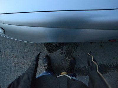

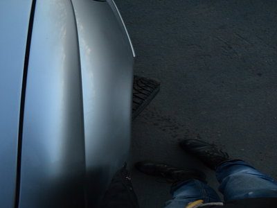

СообщениеДобавлено: Ср дек 05, 2012 7:41 pm
Зарегистрирован: Ср ноя 21, 2012 8:12 pm
Сообщения: 285
Откуда: Россия.Оренбургская обл. г.Орск
Машина: Toyota Carina-E седан
Двигатель: 1.8 7A-FE LB 107л.с.
_JeKa писал(а):
у меня вот так максимум выворачиваются....
а это мой максимум влево и вправо до упора, выходит что у меня тоже разные тяги?? :shock:
DSC_0071.JPG [ 239.21 КБ | Просмотров: 3818 ]
