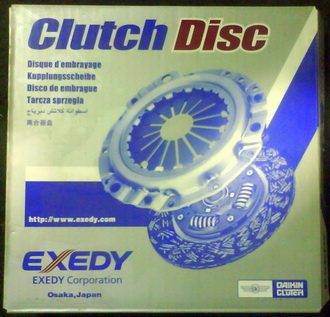

я себе поставил это
DSC00878.jpg [52.03 КБ]

Kentavr
А номерочек не помнишь???

Экседи сильно испортились. Товарищ на нем прошел 70 тысяч. И вроде не гонщик. :nez-nayu:
