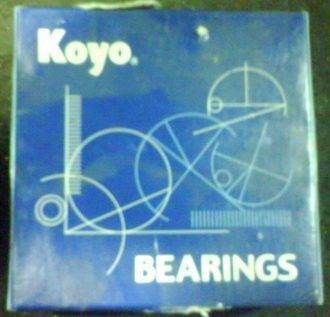

я себе поставил это

Kentavr
А номерочек не помнишь???
