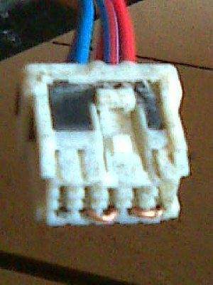

SaiD писал(а):
Лукомор
А блин рано я обрадовался, и тебя в заблуждение ввел :( Попытался разобраться по твоим схемам.... Все гораздо сложнее, и похоже в каждом переключателе снизу напичкано электроники - что-то типа КАН шины, только попроще. Один черт связь между пассажирским и главным пультами по информационному проводу (цвет не разберу - вроде G - зеленый) Мне попадался Ниссан с похожими стеклоподъемниками, только здоровый какой-то, как Крауняка. Не думал, что на Микре что-то подобное могли применить.
Вскрытие показало, что у пассажирской двери раздолбаны кишки у кнопки стеклопода, а вот на водит.двери электроника присутствует мудренная. Вообщем закоротил я 4 проводка и щас пассажир.стеклопод работает, но только с водит.двери. :roll:
Фото0472.jpg [ 14.48 КБ | Просмотров: 2608 ]

СообщениеДобавлено: Вт июн 21, 2011 11:19 pm
Ага - значит задние кнопки простые, как на Тойоте, и схема, которую ты выкладывал не катит к твоей машине. Если пассажирскую кнопку не найдешь - можно прилепить от ТАЗика или любую пассажирскую Кариновскую, только со своей фишкой.

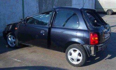

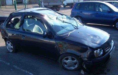

Микроб умер :cry:
Жена с ребенком вылетела с трассы в 2-х метровый кувет с переворотом. Если бы не были не пристегнуты не знаю чем бы это закончилось, а так только маленькие синячки. С кузовом понятно по фото, из подвески вроде только рычаг погнуло и привод из коробки вырвало. Подскажите, если лезть в ремонт, то на сколько попаду и если продавать его так, то сколько потолок.
смерть микроба.jpg [ 65.23 КБ | Просмотров: 2623 ]

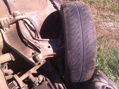

Мужики подскажите, если погнуло рычаг, то чем это черевато: могло ли привод в коробку вдавить или рулевую рейку раздолбать. Судя по фото "Рычаг" колесо во время ЧП было вывернуто как бы "наружу", то есть шанс есть, что в коробку и в рейку вдавить не должно было. По крайней мере, когда загоняли микроба на эвакуатор колеса крутились от руля и подтеков у рейки не было.
Рычаг.jpg [ 366.39 КБ | Просмотров: 2610 ]

СообщениеДобавлено: Пн июл 04, 2011 10:18 pm
Зарегистрирован: Вс сен 19, 2010 5:55 pm
Сообщения: 142
Откуда: Ставропольский кр. Пятигорск
Думаю, что в данном конкретном случае погнут только рычаг и места его крепления к кузову

СообщениеДобавлено: Пн июл 04, 2011 10:44 pm
Сообщения: 1084
Лукомор
Предположительно если погнут рычаг при движении, то за собой обычно тянеться стойка амортизатора, рулевые наконечники, крепление рейки рулевой, шрусы, тяги, стаканы, и геометрию могло нарушить.

СообщениеДобавлено: Пн июл 11, 2011 1:37 am
alek-r2008 писал(а):
Лукомор писал(а):
А то, что машина пролежала 2 часа на крыше, чем это грозит движку, есть ли шансы его завезти? Радиатор не потек, из движка тоже масла не видел, только из коробки через щуп вытекло.
А чо будет то движку...,масло обратно стекло при постановку на колёса и всё...,заводи... :)
Из клапанной рышки через щланги сапунов могло натечь не мало во впускной коллектор(((
Добавлено спустя 6 минут 14 секунд:
Да, обычно при таких ударах судьбы страдает только рычаг, иногда подрамник и стойка. Коробке ничего не делается, а вот гранату наружную бывает и ломает, хотя чаще просто внутренняя саморазбирается или выскакивает из КПП, что в общем то совсем не страшно.
