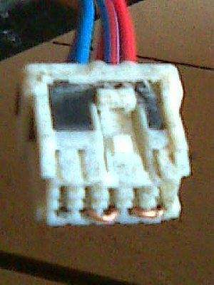

SaiD писал(а):
Лукомор
А блин рано я обрадовался, и тебя в заблуждение ввел :( Попытался разобраться по твоим схемам.... Все гораздо сложнее, и похоже в каждом переключателе снизу напичкано электроники - что-то типа КАН шины, только попроще. Один черт связь между пассажирским и главным пультами по информационному проводу (цвет не разберу - вроде G - зеленый) Мне попадался Ниссан с похожими стеклоподъемниками, только здоровый какой-то, как Крауняка. Не думал, что на Микре что-то подобное могли применить.
Вскрытие показало, что у пассажирской двери раздолбаны кишки у кнопки стеклопода, а вот на водит.двери электроника присутствует мудренная. Вообщем закоротил я 4 проводка и щас пассажир.стеклопод работает, но только с водит.двери. :roll:

Ага - значит задние кнопки простые, как на Тойоте, и схема, которую ты выкладывал не катит к твоей машине. Если пассажирскую кнопку не найдешь - можно прилепить от ТАЗика или любую пассажирскую Кариновскую, только со своей фишкой.

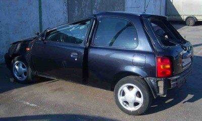

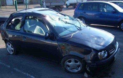

Микроб умер :cry:
Жена с ребенком вылетела с трассы в 2-х метровый кувет с переворотом. Если бы не были не пристегнуты не знаю чем бы это закончилось, а так только маленькие синячки. С кузовом понятно по фото, из подвески вроде только рычаг погнуло и привод из коробки вырвало. Подскажите, если лезть в ремонт, то на сколько попаду и если продавать его так, то сколько потолок.

Твоюжмать!!! :shock: :o
Супругу в руль больше не пускай - от греха блин! :wink: Пинцет!
Микроба восстанавливать из такой ...опы крайне нерентабельно и геморройно. Продавай каг он есть и вози сам супругу с киндером! 8)
Я б после такого на пушечный выстрел свою к дас авто не подпустил... :(
Добавлено спустя 4 минуты 19 секунд:
На много...Очень...Ибо кузовня вкруг почти того...Мало что уцелело.
А вообще хорошо что все целы! А микроб - железо, уй с ним. чё теперь...

Даа...Сочувствую...А кузову полный кипец. Если восстанавливать, то даже с учетом цен Ставрополья, получится тысяч 70-90 отечественной валюты.Да и то ценник очень примерный.

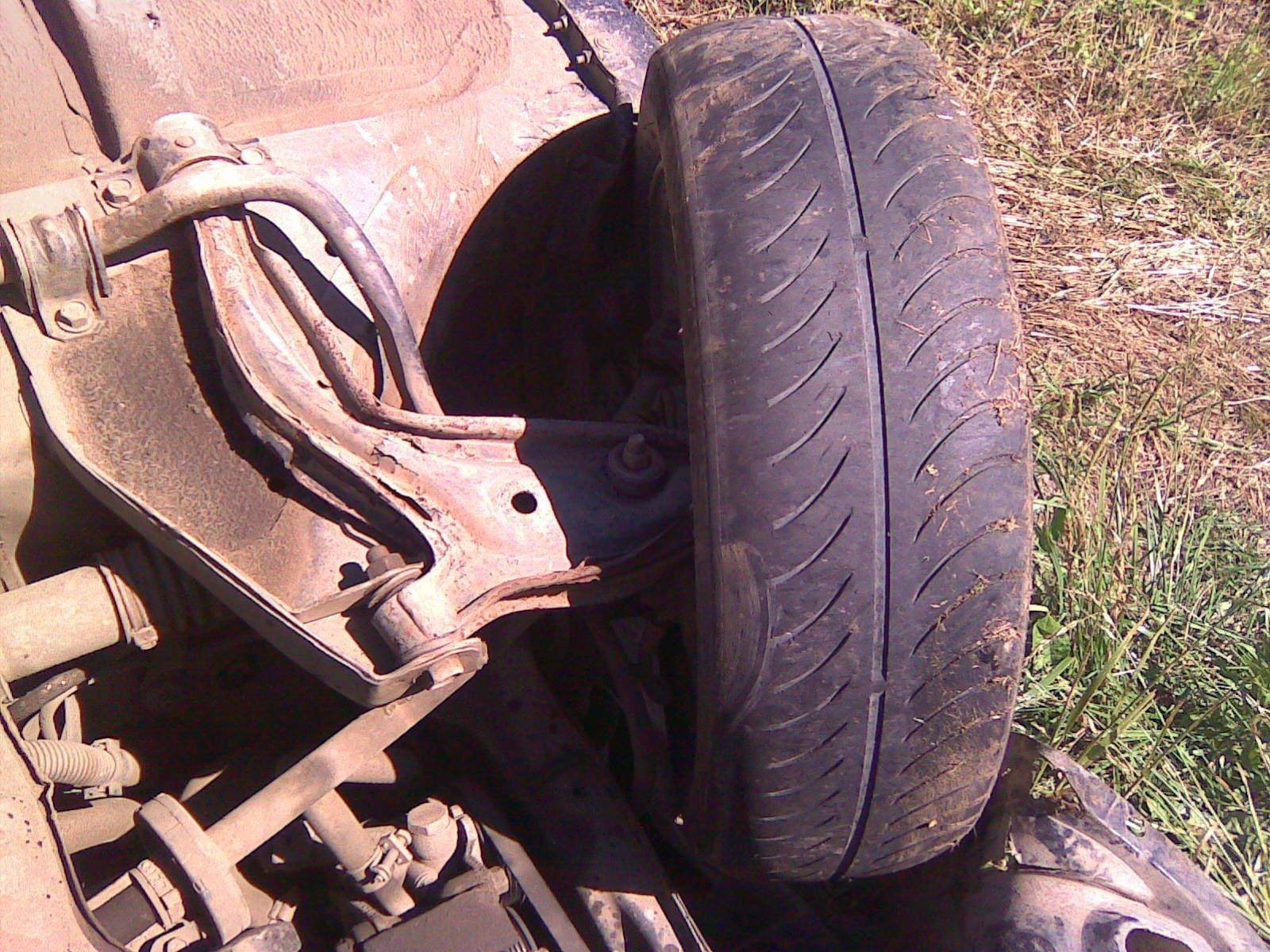

Мужики подскажите, если погнуло рычаг, то чем это черевато: могло ли привод в коробку вдавить или рулевую рейку раздолбать. Судя по фото "Рычаг" колесо во время ЧП было вывернуто как бы "наружу", то есть шанс есть, что в коробку и в рейку вдавить не должно было. По крайней мере, когда загоняли микроба на эвакуатор колеса крутились от руля и подтеков у рейки не было.

Думаю, что в данном конкретном случае погнут только рычаг и места его крепления к кузову

Лукомор
Предположительно если погнут рычаг при движении, то за собой обычно тянеться стойка амортизатора, рулевые наконечники, крепление рейки рулевой, шрусы, тяги, стаканы, и геометрию могло нарушить.
Да, обычно при таких ударах судьбы страдает только рычаг, иногда подрамник и стойка. Коробке ничего не делается, а вот гранату наружную бывает и ломает, хотя чаще просто внутренняя саморазбирается или выскакивает из КПП, что в общем то совсем не страшно.
