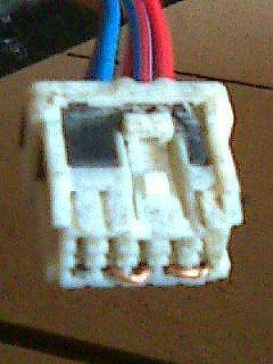

SaiD писал(а):
Лукомор
А блин рано я обрадовался, и тебя в заблуждение ввел :( Попытался разобраться по твоим схемам.... Все гораздо сложнее, и похоже в каждом переключателе снизу напичкано электроники - что-то типа КАН шины, только попроще. Один черт связь между пассажирским и главным пультами по информационному проводу (цвет не разберу - вроде G - зеленый) Мне попадался Ниссан с похожими стеклоподъемниками, только здоровый какой-то, как Крауняка. Не думал, что на Микре что-то подобное могли применить.
Вскрытие показало, что у пассажирской двери раздолбаны кишки у кнопки стеклопода, а вот на водит.двери электроника присутствует мудренная. Вообщем закоротил я 4 проводка и щас пассажир.стеклопод работает, но только с водит.двери. :roll:
Фото0472.jpg [ 14.48 КБ | Просмотров: 2584 ]

Ага - значит задние кнопки простые, как на Тойоте, и схема, которую ты выкладывал не катит к твоей машине. Если пассажирскую кнопку не найдешь - можно прилепить от ТАЗика или любую пассажирскую Кариновскую, только со своей фишкой.

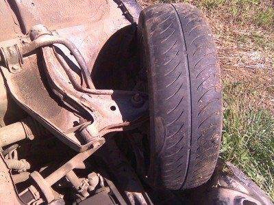

Мужики подскажите, если погнуло рычаг, то чем это черевато: могло ли привод в коробку вдавить или рулевую рейку раздолбать. Судя по фото "Рычаг" колесо во время ЧП было вывернуто как бы "наружу", то есть шанс есть, что в коробку и в рейку вдавить не должно было. По крайней мере, когда загоняли микроба на эвакуатор колеса крутились от руля и подтеков у рейки не было.
Рычаг.jpg [ 366.39 КБ | Просмотров: 2586 ]

Думаю, что в данном конкретном случае погнут только рычаг и места его крепления к кузову

Предположительно если погнут рычаг при движении, то за собой обычно тянеться стойка амортизатора, рулевые наконечники, крепление рейки рулевой, шрусы, тяги, стаканы, и геометрию могло нарушить.
Да, обычно при таких ударах судьбы страдает только рычаг, иногда подрамник и стойка. Коробке ничего не делается, а вот гранату наружную бывает и ломает, хотя чаще просто внутренняя саморазбирается или выскакивает из КПП, что в общем то совсем не страшно.
