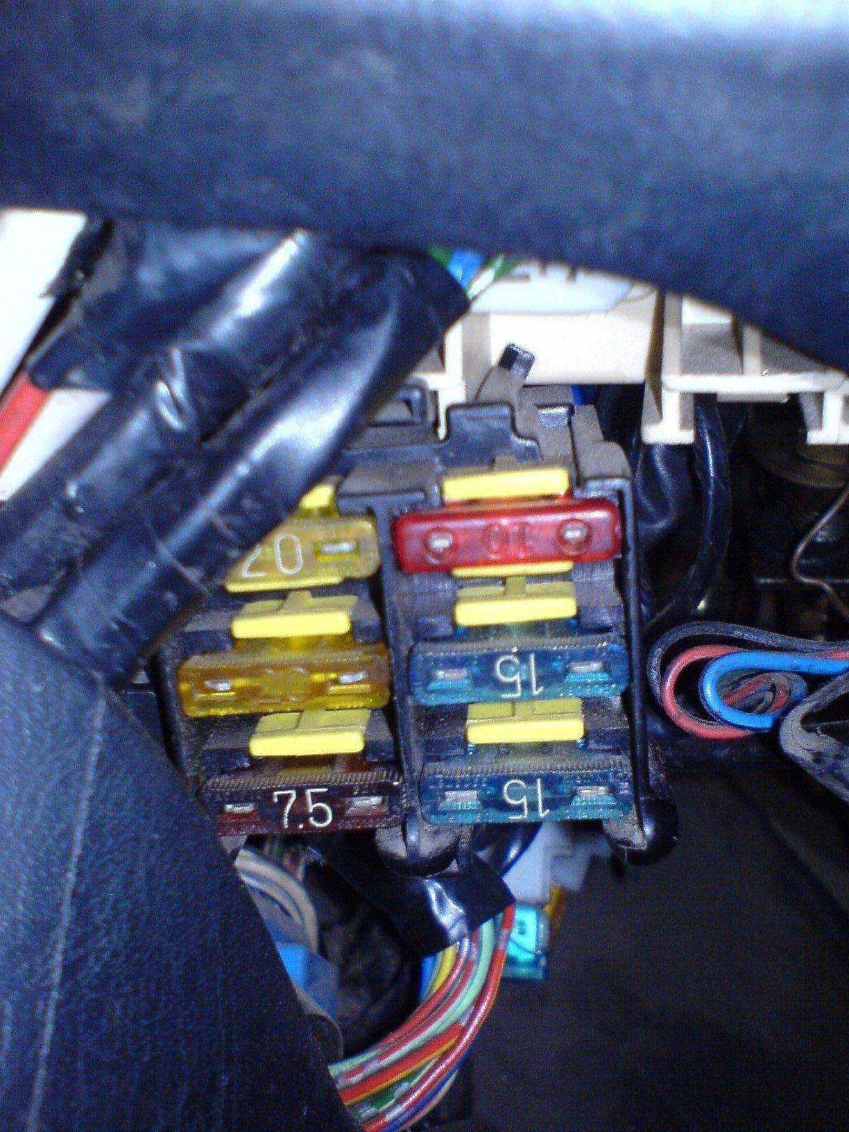

А сигнал о включении нагрузки до ЭБУ доходит? Если не доходят, ЭБУ не отрабатывает доп.впрыск, обороты от нагрузки и просаживаются. На распиновках ЭБУ это контакт ELS - Electrical Load Signal, на электросхемах почему-то ECS.

От спец-диодов повышения оборотов. Размещаются внизу панели предохранителей у левой коленки водителя. Там еще и предохранители в этих линиях есть, возможно перегорели?
На диоды и предохранители (Idle-Up) смотрим здесь - http://photofile.ru/users/serg_k/239442 ... ull_image/
А в целом юному электрику весьма пользителен пост http://www.carinae.ru/forum/viewtopic.php?p=20769#20769
и вся ветка в целом http://www.carinae.ru/forum/viewtopic.php?t=1294

мда мне опять повезло :oops: , проверил все предохранители все ок, а вот диодов нет вообще :-( теперь буду мерить идет ли что-то на мозги, я так понимаю что при нагрузке должно меняться напряжение?
Комментарий к файлу: вот этот блок
DSC00007.JPG [ 357.15 КБ | Просмотров: 3178 ]
Комментарий к файлу: а это вид целиком
DSC00008.JPG [ 471.2 КБ | Просмотров: 3177 ]
Навскидку не помню, нужно смотреть по схемам. Кажется, так.
