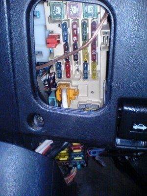

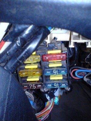

СообщениеДобавлено: Ср июн 04, 2008 10:28 pm
Сообщения: 347
Откуда: Северная Пальмира
мда мне опять повезло :oops: , проверил все предохранители все ок, а вот диодов нет вообще :-( теперь буду мерить идет ли что-то на мозги, я так понимаю что при нагрузке должно меняться напряжение?
Комментарий к файлу: вот этот блок
DSC00007.JPG [ 357.15 КБ | Просмотров: 3195 ]
Комментарий к файлу: а это вид целиком
DSC00008.JPG [ 471.2 КБ | Просмотров: 3194 ]
Sport Wagon GLI 4a-fe LB
СообщениеДобавлено: Ср июн 04, 2008 11:14 pm
Навскидку не помню, нужно смотреть по схемам. Кажется, так.
