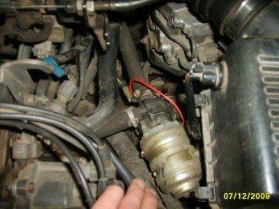

вот фото газелевского насоса- как обещал, добавлю: ставить/нет дело сугубо личное, я доволен (езда на небольшие растояния, но часто)
газел.jpg [ 116.34 КБ | Просмотров: 7221 ]

зачот!!! моторчик я так понимаю через тумблер подключён,а тумблер в салоне....?да?
пока нет :? ,
здумка сделать чтоб включался только когда печку включиш.

начал поддтекать неделю назад- между пластиковыми половинками корпуса,- снял, почистил и собрал на герметик, еще шланги поменял- слишком твердые были(в мороз)- думаю имено из-за этого и потекло.
а все таки плюс в установленом мною насосе есть-
при заправки системы антифризом надо лиш подавать переодически напряжение, из печки выгоняет весь воздух :wink:

я обычно с основного радиатора сливаю (краник) надев шланг и квыряюсь, БДЗ так чистил, сей насос вставлял (как раз нижний патрубок с радиатора отопления задействован).
