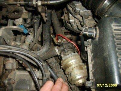

вот фото газелевского насоса- как обещал, добавлю: ставить/нет дело сугубо личное, я доволен (езда на небольшие растояния, но часто)

зачот!!! моторчик я так понимаю через тумблер подключён,а тумблер в салоне....?да?

ribalov75 писал(а): тумблер в салоне....?да?
пока нет  ,
здумка сделать чтоб включался только когда печку включиш.

Бэндэр писал(а): пока нет Confused , здумка сделать чтоб включался только когда печку включиш.
ну да,мы кариноводы- лёгких путей не ищем!!!!

MerTV писал(а): И шумит и вибрирует ужасно
И течь моторчик очень быстро начинает,если им часто пользоваться
начал поддтекать неделю назад- между пластиковыми половинками корпуса,- снял, почистил и собрал на герметик, еще шланги поменял- слишком твердые были(в мороз)- думаю имено из-за этого и потекло.
а все таки плюс в установленом мною насосе есть-
при заправки системы антифризом надо лиш подавать переодически напряжение, из печки выгоняет весь воздух
