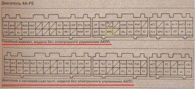

Пойду проверю, по схеме это Д13, 13 контакт на среднем разьёме.....
По легиону D11 на стандартном 4а фе, а на лб нет вообще....
Вот а на 7а фе вроде должен быть.....,??????к БГ ему виднее....
А эффект тот-же.... Значит дело не в кнок сенсоре.

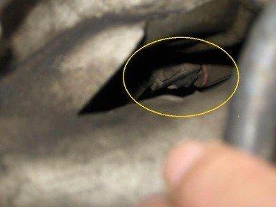

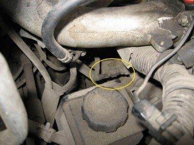

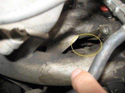

den732 писал(а):
а не аварийку ли масла ты нашел?
forsash, нашел датчик давленяи масла, sum, нашел датчик ОЖ на приборку.
Кто еще найдет новое положения датчика детонации?:))))
Я вот пошел поискать.

Сначала нашел датчик температуры ОЖ на показометр, он в патрубке помпы. Потом под впуском второго цилиндра, ближе к третьему нашел и еще датчик, ввернутый в блок. Думается, что это он и есть, датчик детонации. Для гарантии надо бы скинуть с него разъем и прочитать ошибку, но уж очень туда неудобняк лазить, не в моей ослепительно белой рубахе :)
Но фотки кое-как сделал, подывытесь ;)

СообщениеДобавлено: Вт авг 25, 2009 2:43 pm
у меня эта фишка болтается.
Интересно, что скажет Бесо:)
а вы со стороны ЭБУ проверьте его.

Вот и по букварю на 7а фе есть ,на 4афе стд есть, а на 4а фе лб нет........???????? У меня то-же фишка болтается.....
А дефект один, значит дело не в кнок сенсоре....

он ищится в схемах электрики.
