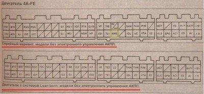

2forsash
разъёмы.jpg [ 58.61 КБ | Просмотров: 6231 ]

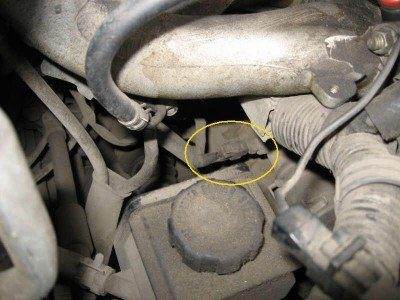

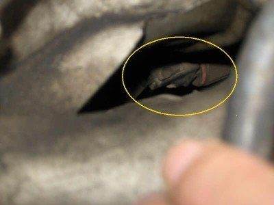

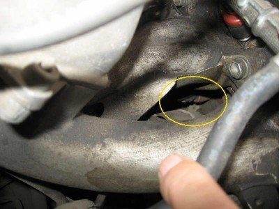

forsash, нашел датчик давленяи масла, sum, нашел датчик ОЖ на приборку.
Кто еще найдет новое положения датчика детонации?:))))
Я вот пошел поискать.
В Экзисте вот нашел - http://toyota.japancats.ru/scheme.asp?m ... d=3B201709
И на машине нашел.
Сначала нашел датчик температуры ОЖ на показометр, он в патрубке помпы. Потом под впуском второго цилиндра, ближе к третьему нашел и еще датчик, ввернутый в блок. Думается, что это он и есть, датчик детонации. Для гарантии надо бы скинуть с него разъем и прочитать ошибку, но уж очень туда неудобняк лазить, не в моей ослепительно белой рубахе :)
Но фотки кое-как сделал, подывытесь ;)
Датчик детонации - покрупнее.jpg [ 27.33 КБ | Просмотров: 6189 ]
Датчик детонации - общий план.jpg [ 43.21 КБ | Просмотров: 6186 ]
Датчик ОЖ на показометр.jpg [ 49.82 КБ | Просмотров: 6190 ]
СообщениеДобавлено: Вт авг 25, 2009 2:43 pm
у меня эта фишка болтается.
Интересно, что скажет Бесо:)
а вы со стороны ЭБУ проверьте его.

он ищится в схемах электрики.
во че писают)) http://www.7samuraev.ru/data.php?id=53&type=2
Добавлено спустя 16 минут 18 секунд:
forsash
говорят что на ХХ оборотах двигатель сам выставляет до -10 градусов
ну собственно говоря может это вам поможет
http://forum.ixbt.com/post.cgi?id=print:48:5576&page=4
извените я на работе только до 4 страницы успел осилить))
