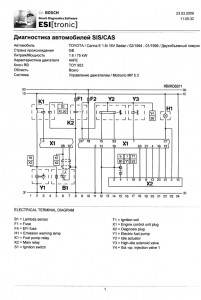

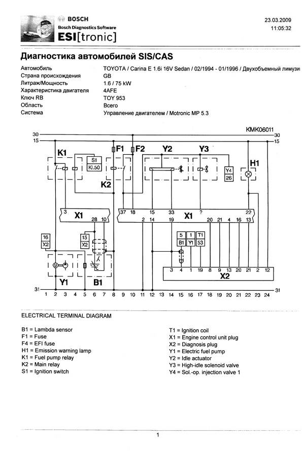

Подскажите куда идут провода от лямбды? Сразу на блок предохранителей или к диагностическому разъему?
_________________ Что то не получается - пробуй ещё раз, Опять не получается - обойди с другой стороны и попробуй снова!
| Вернуться к началу |
Azamat_630
Добавлено: Сб мар 19, 2016 12:36 am |
| Летописец |
Зарегистрирован: Сб мар 07, 2015 10:54 am Сообщения: 4539 Откуда: Адыгея Репутация: 90 [ ? ]
Azamat_630 писал(а): faq/index.php/Распиновка_ЭБУ_Bosch_Motronic Так я же Вам ссылку кидал выше. Вот схема:
| Вложения: |
1.jpg [ 159.18 КБ | Просмотров: 7790 ]

Azamat_630Извиняй проглядел  Жаль что на басурманском. буду переводить может выложу потом, глядишь кому пригодиться.

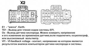

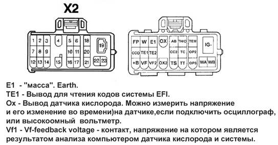

Нумерация и назначение контактов диагностической колодки.
| Вложения: |
Х2,назначение контактов.jpg [ 93.32 КБ | Просмотров: 7766 ]

Здесь ещё необходимо держать обороты около 2500, на холостом не будет показаний. Добавлено спустя 25 минут 39 секунд:Re: Помогите прозвонить проводку от мозгов до лямды. Ошибка 25Смотри ещё тут: viewtopic.php?t=526
