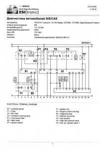

Помогите не знаю как прозвонить проводку от мозгов до лямды, или мануал помогите найти по этому плану. Ошибка 25 задрала уже в доску, чего уже только не делал осталось только прозвонка проводов, но там я хз как звонить, а у нас в городе к автоэлектрикам я даже и ехать боюсь, мне уже клапана "отрегулировали" самые лучшие мастера в городе которые забыли шестерню взвести и по меткам не поставили как надо. :wo)(ll: сам уже потом все делал, а то ещё колен вал с распредвалом перепутают :D
В общем кто может подскажите!

СообщениеДобавлено: Сб мар 19, 2016 12:36 am
Сообщения: 4547
Azamat_630 писал(а):
faq/index.php/Распиновка_ЭБУ_Bosch_Motronic
Так я же Вам ссылку кидал выше.
Вот схема:
1.jpg [ 159.18 КБ | Просмотров: 7927 ]

Azamat_630
Извиняй проглядел :nez-nayu:
Жаль что на басурманском. буду переводить может выложу потом, глядишь кому пригодиться. :ga-ze-ta;
