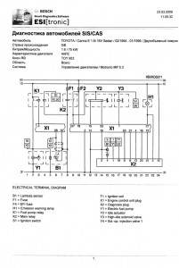

Подскажите куда идут провода от лямбды? Сразу на блок предохранителей или к диагностическому разъему?
:igru_shka:
Что то не получается - пробуй ещё раз,
Опять не получается - обойди с другой стороны и попробуй снова!
СообщениеДобавлено: Сб мар 19, 2016 12:36 am
Сообщения: 4539
Azamat_630 писал(а):
faq/index.php/Распиновка_ЭБУ_Bosch_Motronic
Так я же Вам ссылку кидал выше.
Вот схема:
1.jpg [ 159.18 КБ | Просмотров: 7785 ]

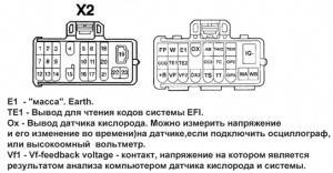

Нумерация и назначение контактов диагностической колодки.
Х2,назначение контактов.jpg [ 93.32 КБ | Просмотров: 7761 ]
