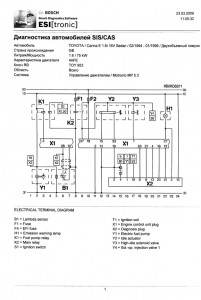

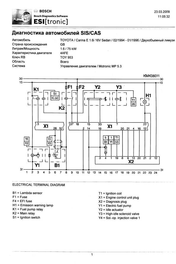

Вот схема:
1.jpg [ 159.18 КБ | Просмотров: 7896 ]

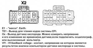

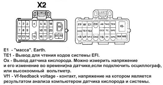

Нумерация и назначение контактов диагностической колодки.
Х2,назначение контактов.jpg [ 93.32 КБ | Просмотров: 7872 ]
