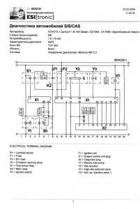

Подскажите куда идут провода от лямбды? Сразу на блок предохранителей или к диагностическому разъему?

СообщениеДобавлено: Сб мар 19, 2016 12:36 am
Сообщения: 4539
Azamat_630 писал(а):
faq/index.php/Распиновка_ЭБУ_Bosch_Motronic
Так я же Вам ссылку кидал выше.
Вот схема:
1.jpg [ 159.18 КБ | Просмотров: 7770 ]

Azamat_630
Извиняй проглядел :nez-nayu:
Жаль что на басурманском. буду переводить может выложу потом, глядишь кому пригодиться. :ga-ze-ta;

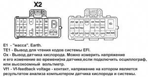

Нумерация и назначение контактов диагностической колодки.
Х2,назначение контактов.jpg [ 93.32 КБ | Просмотров: 7746 ]

polls писал(а):
На прогретом двиге соединяю Е1 и вроде Те1, завожу мотор соединяю мультиком Е1 и Vf1 ноль на табле.
Здесь ещё необходимо держать обороты около 2500, на холостом не будет показаний.
