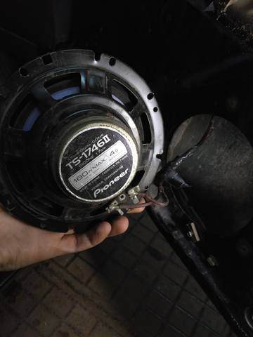

нашёл родные провода на колонки,
10bez0 писал(а):
Сзади.

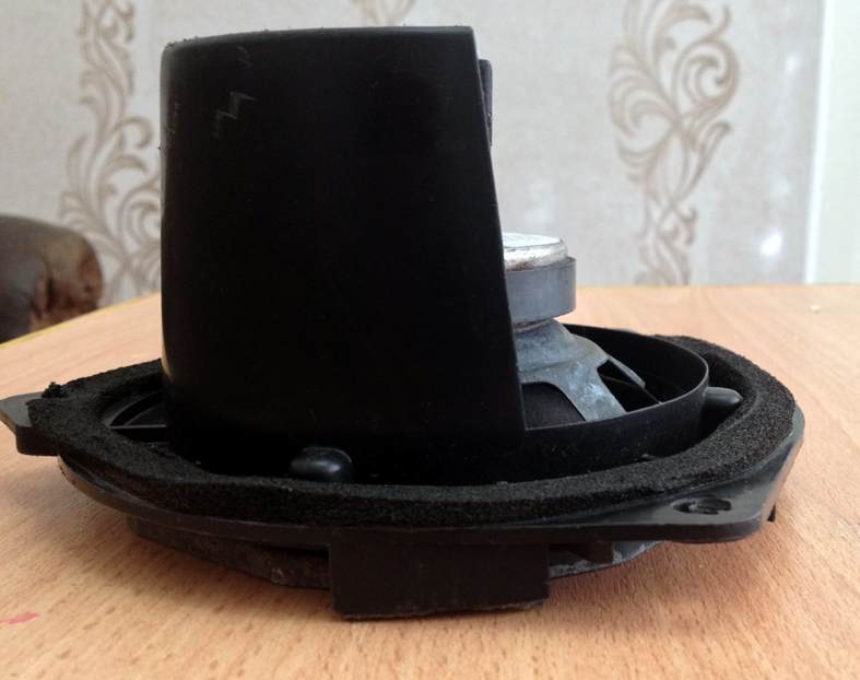

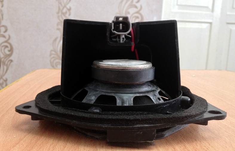

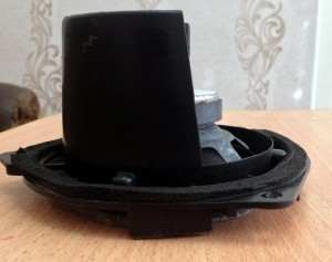

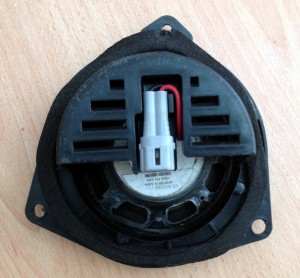

10bez0
Штатно стоят вот такие динамики в защитном корпусе, которые предохраняют от попадания влаги в салон через дверь, более того, двери должны быть обклеены пароизоляционной плёнкой,чтобы защитить и обшивку двери (материал ДВП),и исключить попадание воды через молдинги водосливов дверей.
Комментарий к файлу: Это динамик (не штатный),который сейчас стоит у тебя.
19425817_m.jpg [ 17.71 КБ | Просмотров: 21322 ]
Штатный динамик задней двери в защитном корпусе, вид спереди.jpg [ 454.84 КБ | Просмотров: 21318 ]
Штатный динамик задней двери в защитном корпусе, вид сзади.jpg [ 434.15 КБ | Просмотров: 21318 ]
Штатный динамик задней двери в защитном корпусе, вид сбоку.jpg [ 294.73 КБ | Просмотров: 21318 ]
Штатный динамик задней двери в защитном корпусе, вид снизу.jpg [ 245.05 КБ | Просмотров: 21318 ]
Последний раз редактировалось Azamat_630 Вс дек 10, 2017 11:14 pm, всего редактировалось 3 раз(а).

Azamat_630 писал(а):
Штатно стоят вот такие...
Да, я в курсе, но штатную акустику кто то злостно удалил с корнем. Я просто сфоткал динамики, которые сейчас стоят для себя, у меня и карты задние изнутри уколхожены немного.
