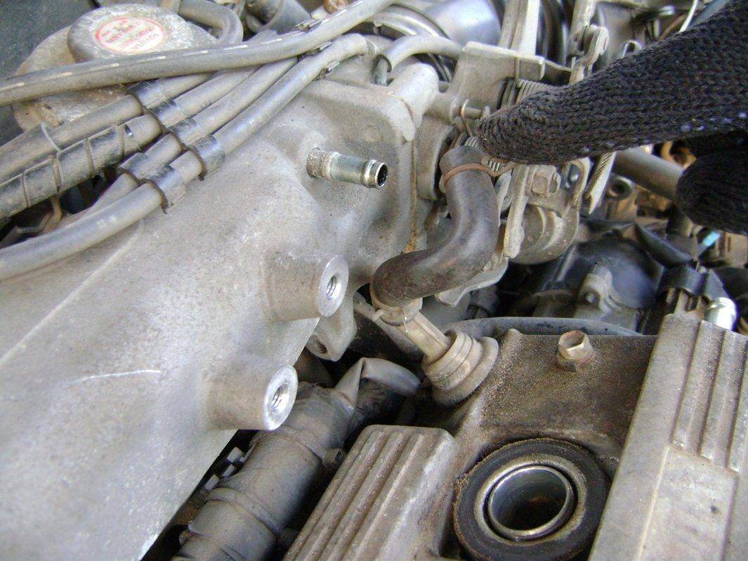

Отчёт наверное не очень важнецкий,ну да как получилось. :? Во первых времени было мало,а во вторых машин было две на второй машине снималась дроссельная заслонка и мылась,но снять всё не получилось у фотика умер аккум. :cry: Главные герои Женя(Engine08) и Юра (dreamer)

Комментарий к файлу: Собираем вот такую конструкцию
DSC02949.JPG [ 462.97 КБ | Просмотров: 31733 ]
Комментарий к файлу: подключаем питание к нашей "приблуде"
DSC02947.JPG [ 351.4 КБ | Просмотров: 31673 ]
Комментарий к файлу: слегка покручивая вынимаем форсунку
DSC02945.JPG [ 259.36 КБ | Просмотров: 31688 ]
Комментарий к файлу: снимаем ворсунку
DSC02944.JPG [ 358.74 КБ | Просмотров: 31691 ]
Комментарий к файлу: вытаскиваем слекга крепёжный болт и отводим немного назад рампу
DSC02943.JPG [ 348.78 КБ | Просмотров: 31697 ]
Комментарий к файлу: откручиваем топливную рампу которая крепиться на двух болтах на 12.обведено кружком
DSC02941.JPG [ 289.9 КБ | Просмотров: 31706 ]
Комментарий к файлу: снимаем фишки с форсунок
DSC02940.JPG [ 334.97 КБ | Просмотров: 31692 ]
Комментарий к файлу: снимаем клапанную крышку
DSC02939.JPG [ 386.95 КБ | Просмотров: 31696 ]
Комментарий к файлу: снимаем колечки
DSC02937.JPG [ 384.76 КБ | Просмотров: 31685 ]
Комментарий к файлу: снимаем вторую трубку
DSC02936.JPG [ 390.68 КБ | Просмотров: 31692 ]
Комментарий к файлу: снимаем первую трубку
DSC02935.JPG [ 421.97 КБ | Просмотров: 31685 ]
Комментарий к файлу: откручиваем клапанную крышку
DSC02934.JPG [ 406.21 КБ | Просмотров: 31684 ]
Комментарий к файлу: откручиваем косу от генератора и откидываем в сторону,что-бы не мешала снятию клапанной крышки
DSC02933.JPG [ 404.63 КБ | Просмотров: 31689 ]
Комментарий к файлу: вынимаем свечные наконечники
DSC02931.JPG [ 419.02 КБ | Просмотров: 31692 ]
Комментарий к файлу: откручиваем тросик газа и убираем в сторону.
DSC02930.JPG [ 361.17 КБ | Просмотров: 31700 ]

Skif1980 писал(а):
даже клапанную скидывать приходится
по другому к рампе не подлезть :(
Маленький нюанс: либо изолируем на всяк случай отвинченную силовую клемму, либо скидываем массу с аккума. После чистки форсунок всё равно полезно переобучиться.
дядя писал(а):
снимаем ворсунку
Вот перед этим очень полезно бы хотя бы обдуть воздухом там вокруг, если уж не помыть...
Замечание по существу,но увы дуть было нечем,да и вообще-это событие было спонтанным и как оказалось у главных героев, того нет, сего нет,какой уж там воздух. :D

прокладку клапонной крышки поменять за одно,вы там старую наместо поставмли?
Да оставили старую,но она свеженькая наверное Женька недавно менял. Кстати я забыл там сверху написать,нужно к прикупить колечки для форсунок верхние и нижние. Нижние у Женьки были и мы их заменили,а вот верхних которые в рампу вставляются не было и это плохо,потому-что при установке одно колечко пришло в негодность и ОГРОМНОЕ СПАСИБО Сергею Rosamaha у него оказалось в наличии и он нам любезно предоставил.
