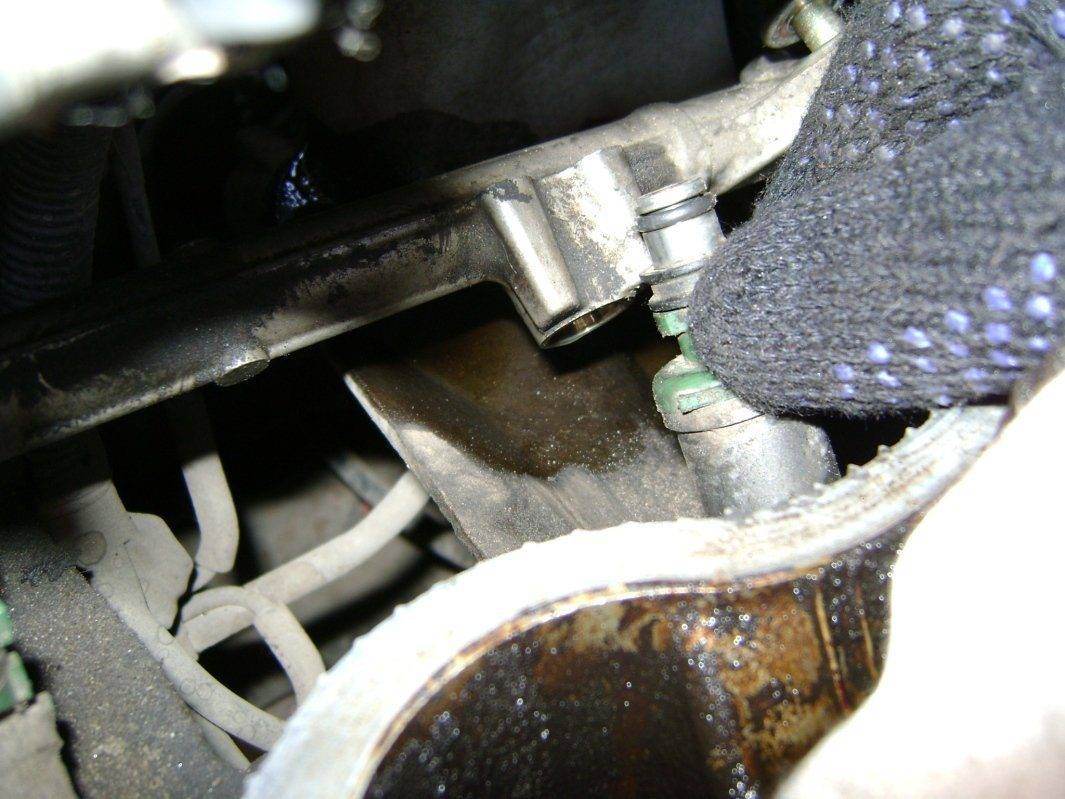

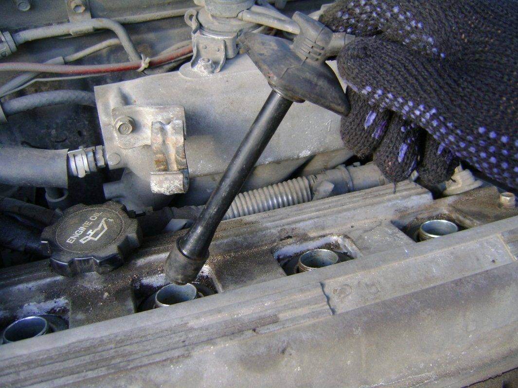

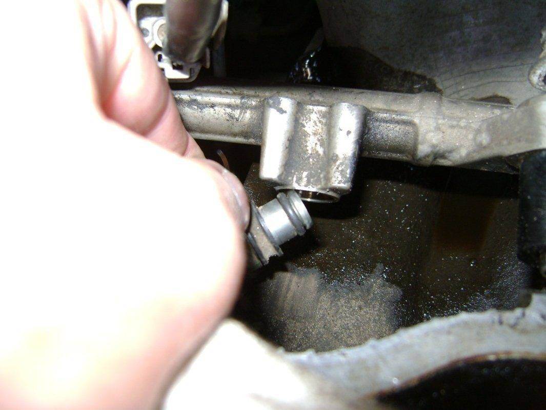

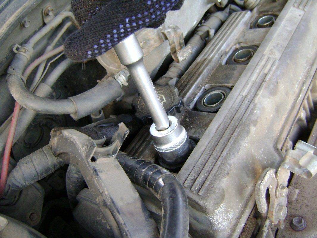

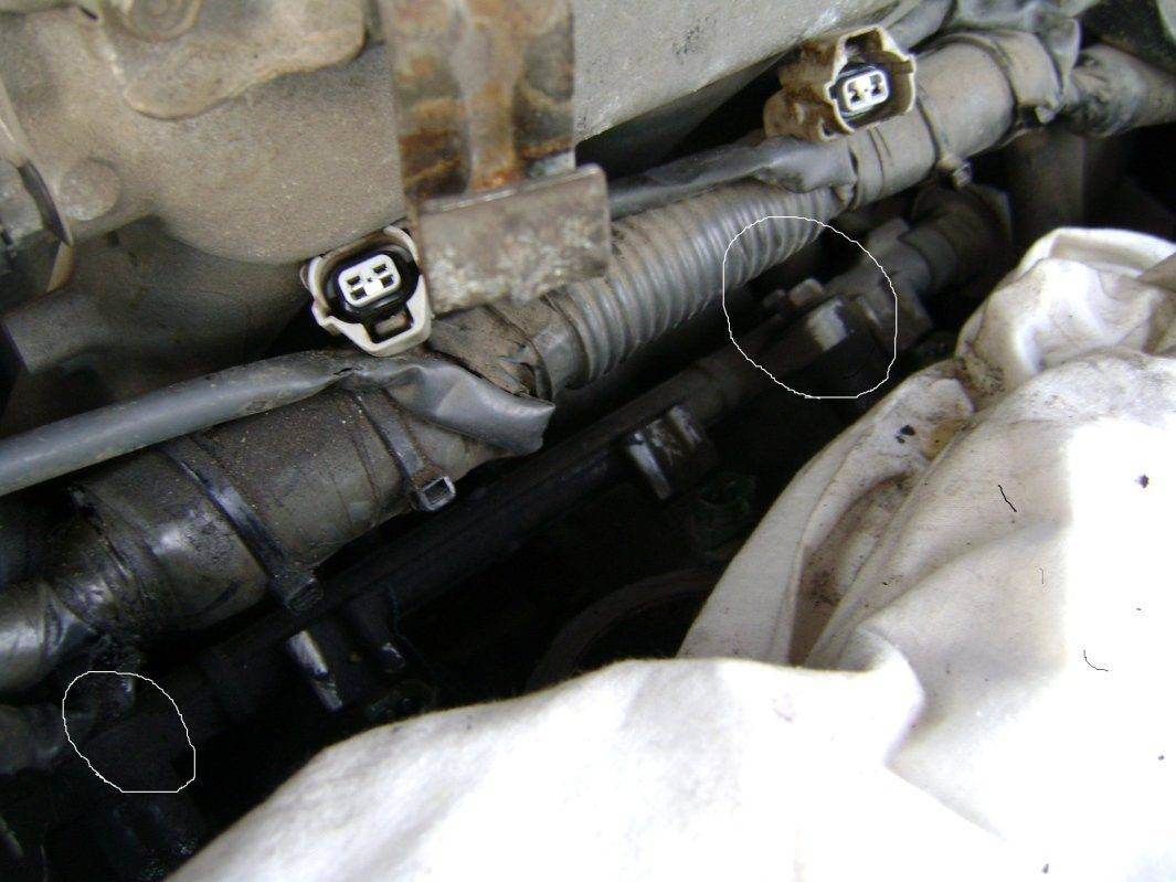

Отчёт наверное не очень важнецкий,ну да как получилось. :? Во первых времени было мало,а во вторых машин было две на второй машине снималась дроссельная заслонка и мылась,но снять всё не получилось у фотика умер аккум. :cry: Главные герои Женя(Engine08) и Юра (dreamer)

Комментарий к файлу: снимаем ворсунку
DSC02944.JPG [ 358.74 КБ | Просмотров: 31665 ]
Комментарий к файлу: вытаскиваем слекга крепёжный болт и отводим немного назад рампу
DSC02943.JPG [ 348.78 КБ | Просмотров: 31671 ]
Комментарий к файлу: откручиваем топливную рампу которая крепиться на двух болтах на 12.обведено кружком
DSC02941.JPG [ 289.9 КБ | Просмотров: 31680 ]

Комментарий к файлу: откручиваем клапанную крышку
DSC02934.JPG [ 406.21 КБ | Просмотров: 31658 ]

Комментарий к файлу: вынимаем свечные наконечники
DSC02931.JPG [ 419.02 КБ | Просмотров: 31666 ]
